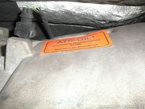

Ja cool...dann füll ich ATF ein und bald spendiert mit Liqui Moly ein nagelneues Getriebe :D
@BMW325i_Cabrio
Dann kennt ZF seine eigenen Getriebe aber auch ned......siehe Anhang....
Greetz
Cap
Cimg5350a
Cimg5353a
Original geschrieben von CaptainFuture01
@BMW325i_Cabrio
Greetz
Cap
Wie gut, dass wir die Beweisfotos eben gemacht haben;)

@norbi333,
welches Baujahr ist Dein 328i Touring?
Ist es das Getriebe ab Werk oder evtl. schonmal getauscht?
Bj. ist 05/95, ist soweit ich weiß das Originalgetriebe.
Themenstarteram 9. August 2010 um 18:51
5/95 gehört ja noch mit zu den ersten 328ern. Später wurde das wohl geändert.
Dann hast Du Glück und kannst ATF nehmen :)

@c 37 RS:
Schau die Teilenummer vom Getriebe nach, wenns die gleiche ist wie meine, dann kannste auch ATF einfüllen!
Wieso "Glück".....wenn auf deinem ZF-Getriebe die Nummer auf dem einen Bild draufsteht,kannst du dasselbe Öl wie norbi reinschütten,also check das doch einfach mal.Würde mich überraschen,wenn das ein anderes Getriebe wäre....
Was sollte man denn zwischen 95 und 96 am Getriebe verändern?Außer das man ein Öl reinleert,was man dem Kunden dann als Lebensdauerfüllung verkaufen kann,was BMW ja inzwischen wieder abgestellt hat und alle aktuellen BMW wieder wie gewohnt all x-tausend Kilometer das Getriebeöl getauscht bekommen.....die werden wissen warum....

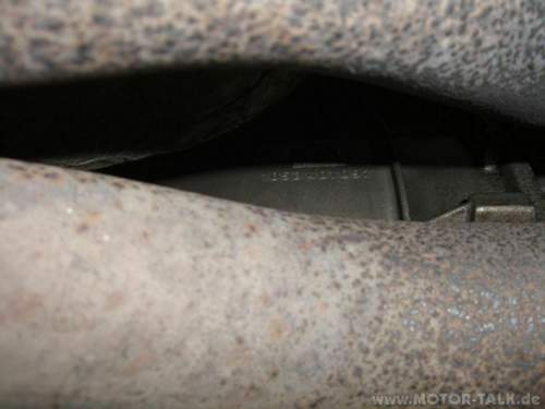

Themenstarteram 9. August 2010 um 19:05
Kann gut sein!
Wo steht die Getriebe-Nr. genau? Ich habe heute morgen nur den Aufkleber entdeckt.
Beifahrerseite,wenn du etwa zehn Zentimeter von den Abgasrohren entfernt liegst,guckst du durch die beiden nebeneinanderliegenden Rohre durch,dann solltest die Nummer sehen.Ist im Bereich der Getrieebglocke,in dem sich die Kupplung befindet.
Greetz
Cap

Und, die Getriebe-Nr. schon gecheckt? Will wetten, es ist die gleiche wie bei mir!
