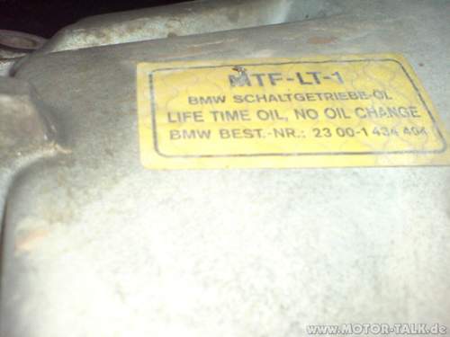

Ich hatte meinen Wagen heute morgen schon auf der Bühne und habe mal ein Foto vom Aufkleber gemacht:
GELB und MTF-LT-1 steht drauf!
Dsc03026
Das ist das normale Bild beim 328er...MTF-LT-1 ist aber von MTF-LT-2 abgelöst worden.
Warten wir mal ab, was uns norbi postet.
Interessant wären auch noch die Teile-/Getriebenummern vom Getriebe...
