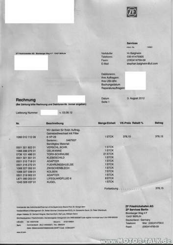

Ja aber Dortmund zu WEIT weg. Vielleicht kann sich Rüder noch mal melden und hier mal seine Rechnung posten.
Ist das die Dichthülse: Nr. 1
Is "immer" Komplettpreis, sind keine Einzelheiten aufgelistet darauf, wurde das hier nicht auch schon erwähnt? 😕

anbei die erste Seite der Rechnung (auf der zweiten Seite steht nur der Gesamtbetrag). Bei mir waren die zu wechselnden Verschleißteile im Preis mit drin. Aber ich kann natürlich nur für Berlin sprechen.
Gruß, Rüdiger

Ja aber Dortmund zu WEIT weg. Vielleicht kann sich Rüdiger noch mal melden und hier mal seine Rechnung posten.

sag mal Ruediger was steht denn bei dir beim Gesamtpreis?
Ich frage, weil der Herr Balgheim aus Berlin bei mir für das Gleiche 820 Taler veranschlagt.
Best Grüße
Sicherlich der Nettobetrag plus Märchensteuer, ist ja auch als Gesamtpaket aufgelistetet, also ca.450€.
Aber ich sehe auch keine Aufführung der Montagezeit. Wäre ja echt ein Ding wenn die von mir das Doppelte wollen. Wurden bei dir Ruediger die Adaptionswerte zurückgesetzt und eine Adaptionsfahrt gemacht?
bei mir war das ein Festpreis von 450 Euro einschließlich USt mit Montagezeit, Verschleißteile, Rücksetzen der Adaptionswerte, Öl - allerdings keine Adaptionsfahrt.
Aber Vorsicht - ich bin mit meinem ebenfalls in diesem Forum geschilderten Problem NACH dem Getriebeölwechsel bei ZF in Berlin mittlerweile bei einem Anwalt.
Gruß, Rüdiger
