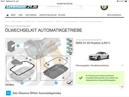

Wenn das Mercedes Getriebe ungefähr gleich gebaut ist, wie die ZF Getriebe, kommt nur ca. ein Drittel bis 40% vom Altöl aus, wenn die Wanne entfernt wird. Das Öl wird bei ZF mit einem Spezialgerät aus alle Kanälen ausgesaugt und gepumpt. Das hat BMW mir erklärt, wenn ich für meinen 10 Jahre alten Z4 das Getriebeöl tauschen wollte. Die haben die Geräte bei BMW nicht, weil das Getriebeöl nicht getauscht werden müsste. Ich habe den Tausch bei ZF Werkstatt machen lassen, die haben versprochen dass ca. 80-90% vom Altöl raus kommt.
Das Getriebe funktioniert nach dem Tausch tadellos, wie immer. Wegen des Alters wollte ich es tun lassen, weil das Auto ein Sammlerstück ist. Hat 735€ gekostet.

Ich bin jetzt zwar kein Automechaniker, aber ich bin mir sicher, dass man das 9G nicht mit einem vor über 10 Jahren, bei ZF entwickelten Getriebe vergleichen kann, bei welchem z.B. nicht die komplette Getriebeölwanne geöffnet und ersetzt wird.
Also wenn das 9G immer noch ein Wandlergetriebe ist, und dieses keine Ablassschraube am Wandler hat, dann kommt beim reinen Wechsel nicht mehr wie die Hälfte raus. Getriebeölwanne kommt bei meinen alten Benzen auch immer ab, ändert aber nichts.
@CE333
Da scheinst Du wohl Recht zu haben. Habe gerade gelesen, dass das 9G bei Neubefüllung mit 10l und bei Getriebeölwechsel mit 4-5l befüllt wird. Dann macht natürlich eine Ölspülung Sinn, für denjenigen, welchem der normale Getriebeölwechsel nicht ausreicht. Ich hätte jetzt aber nicht gedacht, dass rund 5l Öl noch im Wandler stecken sollten. Man lernt halt nie aus.

Doch, die ZF Automtikgetriebe haben schon seit ca. 15 Jahren die Ölwannen gehabt, die mit Filter integriert sind und bei Ölwechsel getauscht werden.
Anbei ein Bild, was bezüglich Z4 die Teilen zeigt.
Jukka
BMW Z4 ZF 6HP Getriebe
