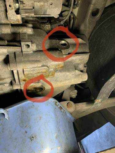

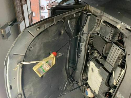

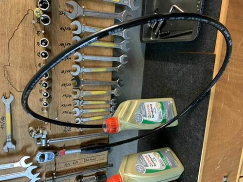

Tach Zusammen,
hab an meinem Passat 2,0 TDI CBAB mit KNs 6Gang Getriebe auch mal einen ÖLwechsel durchgeführt, ist kinderleicht und ca 3/4h erledigt. Schrauben brauch man nicht viel nur die Bodenplatte weg und die zwei 10er Imbusstopfen raus , das wars
Öl kann man von oben über kleinen Schlauch einfliessen lassen.
Hier mal paar Bilder wems hilft .....
Wenn der obere Stopfen geöffnet wird fliesst schon bissle Öl, hab auch nur ca 2,2L nachgefüllt da kommts dann schon raus.
