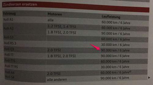

Habe mir gestern Abend mal das Serviceheft genau durchgelesen.Danach ist bei 60.000 KM wie beschrieben das Öl für die Haldexkupplung fällig.

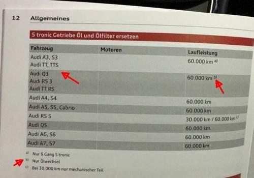

Beim Getriebeöl ist die Angabe irgendwie wiedersprüchlich (siehe Foto).
Dort heißt es unter "S Tronic Getriebeöl und Ölfilter ersetzen": 60.000 KM, nur Ölwechsel.
Falle ich da mit meinem Q3 mit 125KW und normaler 6-Gang-Handschaltung ganz raus?
Also nur Motoröl und kein Getriebeöl?
Irgenwie verstehe ich die Formulierung nicht ganz.Zündkerzen sind lt Foto erst bei 90.000 KM fällig.
Vielen Dank noch einmal. Ich mache es natürlich nicht selbst, sondern in einer freinen Kleinwerkstatt. Ich möchte nur darauf achten, dass auch das richtige gemacht wird.
S Tronic Getriebe ist ein Automatikgetriebe ,nur hier ist ein Ölwechsel fällig,
Danke. Also bleibt es für meinen 2,0 TFSI mit 6-Gang-Handschaltung dabei:
Es ist nur das Öl für die Hadlexkupplung fällig.
Kein Getriebeöl und keine Zündkerzen.
Aber wann wäre denn das Getriebeöl fällig? Das geht aus dem Serviceplan nicht hervor.

Nie,außer es lässt sich nicht mehr gut schalten ,dann kann man es mit einem Ölwechsel versuchen

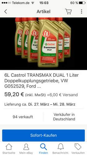

Castrol Transmax Dual DSG Getriebeöl ist auch von Audi zugelassen G052529 zum Preis 14,95€ pro Liter
[Von Motor-Talk aus dem Thema 'Welches 7-Gang S-Tronik (DQ500) Getriebeöl verwenden?' überführt.]
Danke für den Tipp, hier sogar für 10,85 € der Liter 😎
