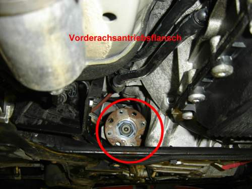

- Motor warm fahren ca 50 Grad
- Kardanwelle von der VA zum VG abbauen TX12
- Öl ablassen (ca 4,5 l)

Wie man auf den Bildern sehen kann ist nach 110000 km das Öl schwarz und an den Magneten sind die Ablagerungen des Abriebs zu sehen. Auf einem weiteren Bild sieht man den Filter, welcher noch relativ durchsichtig ist. Der Filter ist ja wie bekannt fest in der Ölwanne eingebaut und kostet somit die von BMW verlangten ca. 160 €. Das ist aus meiner Sicht ein Witz, denn es wäre bestimmt konstuktiv möglich einen Wechselfilter zu implantieren. Auf Grund der geringen Verschmutzung des Filters reinige ich bei der nächsten Spülung nur die Magneten.

1-va-flansch
2-einfuellschraube
