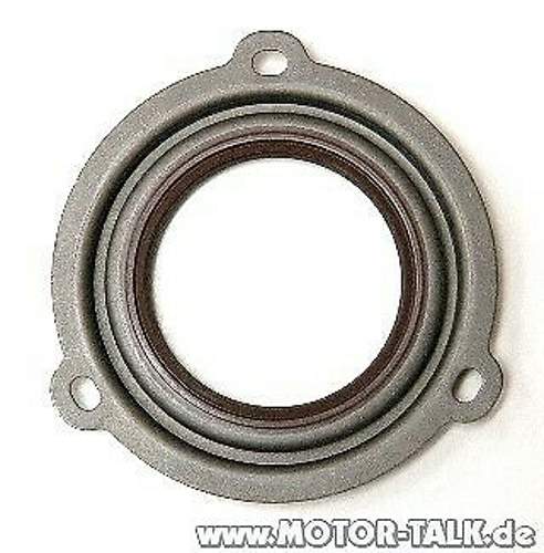

Entweder kommt es vom Motor, dann ist es der Kurbelwellensimmerring oder es kommt vom Getriebe, dann wäre es die Abdichtung der Getriebeeingangswelle.
Auf jeden fall muß das Getriebe raus.
Gibst du uns noch ne Info, um welchen der beiden es sich handelt?
Kommt das Öl ganz sicher aus der Glocke?
Den Unterschied Motor oder Getriebeöl, riecht man auch.
ja klar - wieder die Hälfte vergessen ...
Es geht um den Caravan - und damit um das recht frisch eingebaute Automatikgetriebe (35er), und es ist mit ziemlicher Sicherheit Getriebeöl (es riecht so, und ich muss dauernd nachfüllen - ca 1l/1000km).

Mathias, mach das nicht.
Die sind nach 10 Jahren so verhärtet, daß sie oft brüchig und danach doch nur wieder undicht sind.
Hol dir bei z.B. Automatik-Berger einen neuen Simmerring.
Das ist ein spezieller, der nur in diesem Getriebetyp verwendung findet.
Beim FOH kostet der über das doppelte.

Ruf doch bei Berger mal an.
Herr Berger ist sehr zuvorkommend und berät dich sicher gerne, zumal du ja vermutlich da deine Teile holst.
Was du genau alles brauchst und machen mußt, kommt leider immer erst bei der Demontage zu Tage.
Normal wechsele ich die Simmerringe, vorne, hinten, und von der Wählhebelwelle (am Stellungsschalter).
Den Filter die beiden Deckeldichtungen, die vom Bremsbanddeckel und den Kupferring Einfüllschraube.
Wenn die Glocke mit der Ölpumpe runter muß -weil der Anlaufring im Eimer ist- noch den Anlaufring und den Glockendichtungs Ö-Ring.
