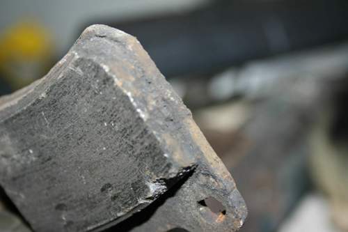

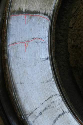

Ja, echt, durch feine Risse in den hinteren Bremsscheiben. Verursacher durch Verschmutzung und Korrosion festsitzende, innere Bremslötze. Dadurch werden die Scheiben immer gut auf Temperatur gehalten - für jene die mit Metallbe- und -verarbeitung zu tun haben im Anlassfarbenspektrum von gelb bis grau waren die immer grau - also immer mindestens 360° heiß, auf der Innenseite vermutlich noch mehr.
Die Kolben in den hinteren Bremssättlen müssen gut beweglich sein und die Bremsklötze "locker" drinnensitzen damit sie nicht ständig mit Druck streifen.
Durch die ständige Überhitzung der Scheiben kann es zur Rissbildung kommen, wobei bei den Rissen minimale „Stufen“ entstehen die ein ungleiches Tragbild verursachen. Dadurch wird über die Bremshydraulik der ungleiche Druck auch an die Vorderräder übertragen was ein Vibrieren in der Lenkung verursacht.
Wir hatten den Fehler bei beiden Omegas. Nach dem Tausch der hinteren Bremsscheiben war alles paletti.
Der Fehler tritt vermehrt bei innenbelüfteten Scheiben auf, da hier die Temperaturdifferenz zwischen innen und außen relativ groß ist und es deshalb zu Spannungsrissen kommt.

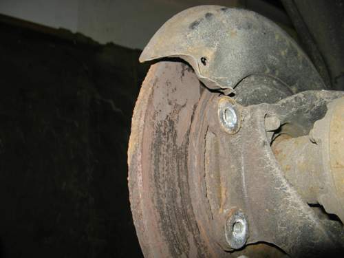

Hatte falls das hilft hinten rechts bei Feuchtem Wetter und leichtem Bremsen auch oft ein quitschen gehabt. Ist aber seit 2/3 Mon. nicht mehr aufgetreten. Habe den Wagen seit Februar. Schaue mir morgen mal die hinteren Scheiben an und mache Fotos.
Ist in fast den meisten Fällen eine Rückkopplung von hinten nach vorne.
Nicht immer, aber eben fast immer.
Das Thema ist hier aber auch schon x mal durchgekaut und auch bebildert worden.
Meist liegt es an der Innenseite der hinteren Bremsscheiben, da arbeiten die hinteren Zangen im Laufe der Zeit meist schlecht bis gar nicht mehr und es bilden sich üble Aufrostungen.
Ist auch nicht bis kaum zu sehen, da das Ankerblech fast alles abdeckt.
Mit einem Bremsenprüfstand findet man es aber meistens heraus.
