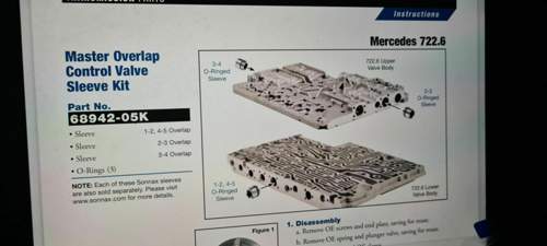

Es gibt aber auch noch andere Sachen als Öl und Filter… zudem kannst du Spülen so oft du willst. Den Abrieb aus der EHS bekommst du nur durch manuelle Reinigung heraus!
Platine und Magnetventile z.b. zumindest ersteres gehört meiner mein7ng nach bei der Laufleistung erneuert.
Ich habe zusätzlich letzte Woche noch das Sonnax und Trans Go Kit in meinem w208 verbaut. Laufleistung 170tkm und bereits 2 mal gespült. Trotzdem konnte die Schaltqualität nochmals deutlich aufgewertet werden!
Findest du, das Sonnax und TransGo Kit hat bei dir gewirkt? Haben wir uns ja schonmal drüber unterhalten.
Ich verbaue das nur, um gebrochene Federn oder dergleichen auszubessern. Allerdings habe ich bei meinem noch vollkommen intakten Schaltschieberkasten eine geringe Besserung festgestellt. Kurios an der Sache ist nur, dass mein EGS nicht mehr adaptiert. Oder die Werte sind wirklich so extrem gut, dass alles auf 0 steht.
Definitiv! Zu 100% ein klares ja!
Ich muss dazu sagen, dass das Getriebe vom w208 nicht ganz so Smoothie abgestimmt ist, wie beim w203. Auch gibt es technische Unterschiede in der EHS.
Direkt nach dem Einbau direktere Gasannahme und leistungszuwachs. Der Motor drückt deutlich mehr und es ist ein gewisses sportwagenfeeling, welches davor nicht gewesen ist. Selbst meiner Frau ist aufgefallen, dass er entlieh besser den Berg hochkommt als davor.
Die Schaltqualität hat sich nicht viel verändert, weiterhin weich, vielleicht etwas weicher, aber kann auch nur Einbildung sein.
Auch beim morgentlichem Start bei fast 0 grad Außentemperaturen keine Probleme. Direkt losfahren und ordentlich Drehmoment schon bei niedrigen Drehzahlen. Das war davor nicht so.
Interessant.
Hast du an der Adaption gespielt?
Die 3 Overlap Hülsen waren deutlich abgenutzt. Sind quasi schon von selbst herausgerutscht, ohne dass man großartig nachhelfen musste.
Die neuen mit den O Ringen sitzen bombenfest! Denke, dass es da schon Probleme mit dem Öldruck gab.
Hab zusätzlich alle 3 Magnetventile für die gänge 1-5 und das wük Ventil, sowie natürlich die ehs erneuert.
Magnet muss beim w208 auch nachgerüstet werden, denn ab Werk ist keins verbaut.
Ehs natürlich komplett zerlegt und gereinigt. Es muss natürlich auf Sauberkeit geachtet werden. Aber so wie manche es beschreiben, könnte man meinen, die Arbeiten dürfte man nur in einem sterilen OP durchgeführt werden, ist es nicht!
Ich habe bestimmt jetzt schon 10 EHS überholt und davon 3 Stück meine eigenen. Und das auf dem Balkon, oder Terasse. Eins sogar mal weil es schnell gehen musste, in der Einfahrt vor der Garage! xD
Alle Ergebnisse top und keine Schäden 😉
