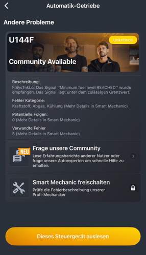

wird beim auslesen angezeigt. Muss aber wie gesagt gestehen, dass ich kein Getriebeölwechsel gemacht habe und Frage mich ob es davon kommt, dass es so alt ist/verschmutzung bzw. Über die Zeit weniger oder ob da wirklich irgendwo was rausläuft..
gewechselt wird es ohnehin Anfang nächsten Monat
  1. Im Getriebe gibt es keinen Ölstandssensor, also müsste das der Motorölsensor sein der Min. meldet.
  2. Wieviel hat der Wagen denn gelaufen ?
  3. Sicher kann die Getriebeölwanne undicht werden.
  4. Wenn er bis jetzt einwandfrei schaltet ist nur ein Getirbeölwechsel mit neuer Wanne und Filter nötig

Motoröl kann man ja im Boardcomputer sehen, anbei ein Bild.
140.000 KM
schalten kein Problem, etwas Rucklig aber das hat der gute schon länger. Nur das macht mir Sorgen. Zeitlich schaffe ich es nicht früher zum wechsel

Getriebeölwechsel wäre ab 125000 Km fällig wird im Assystmenü mit A7oder B7 angezeigt, lt. Aussage meines Kundendienstlers. Wenn dir, das Ruckeln Sorgen bereitet hättest du schon beim ersten Bemerken in die NL zur Spülung gemusst, weil es das Getriebe schädigen kann. die Zeit solltest du dir aber nehmen. Termin machen mit Leihwagen wenn du drauf angewiesen bist, ist deutlich billiger als ein defektes Getriebe.
Zu Erst wird ausgelesen und die Adaptionswerte geprüft. Meist sieht man schon daran ob was faul ist. Nächster step wäre Standadaption und wenn sich die Werte wiedef verstellen dann wird der Tausch der EHS empfohlen. Spülen/Wechseln macht MB eigentlich nur auf Kundenwunsch bzw. wenn es fällig wird.
Bei unserem om656 war es die EHS die zum Glück noch auf MB100 ging.
