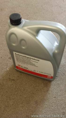

Hi Leute
ich möchte bei meinem 3.0 TDI MKB BMK GKB GZU einen "kleinen" Getriebeölwechsel machen mit Sieb. Laut Teilekatalog soll da G 060 162 A2 rein 3-4 Liter.
Meine Frage...wer stellt dieses Öl her von wem bezieht VW das und wie heißt das?
Ich suche keine Alternative wie z.B. ZF Life Guard 8 oder Febi.
Hoffe es kann wer helfen. Danke.

ich möchte aber kein inspektionspaket von zf und dort wird für mein getriebe lifeguard 8 angeboten. Das ist aber nicht das öl was vw als erstbefüllung einfüllt. Diese info ist von zf selber hab dort angerufen wurde mir so gesagt.
Ich wüsste gern den " original" vw Lieferanten.
febi ist der originallieferant.
es gibt drei ölsorten, sie sind unteranander NICHT mischbar!
suche hier im forum meinen beitrag mit .pdf anhang mit ölspeziffikationen und zf-anleitung zum ölstandprüfen des 6hp-19

febi
Hast du febi eingefüllt? Wie lange fährst du schon damit?
Febe ist genauso teuer wie das ZF-Öl oder kommst du da günstiger ran?
febi ist der hetsteller, auch der inhalt der zf flasche komt von ihm.
preis hängt vom lieferanten /individuellen einkaufskonditionen.
wir kaufen als grosskunde ein. günstig ist das öl trotzdem nicht.
aber ein 60tkm ölwechsel beim phaeton bringt damit niemanden um!
(sollte zumindest nicht!)
Febi wird kaum der Hersteller sein. Mir ist nicht bekannt, dass Febi eine Raffinerie ihr Eigen nennt.
Bei LifeGuard 8 wird es eher Shell sein.

Ich habe bisher die folgenden Informationen zusammen gesammelt:
ZF S671 090 312 = LifeGuard Fluid 8
Audi / VW: G 060162 A1 / A2 / A6 ATF
BMW: 83222152426 / 83222305397
Jaguar: 02JDE26444
Land Rover: LR023288 / LR023289
Chrysler: 68157995AA
Fiat 9.55550-AV5
Febi 39096
Petronas Tutela Transmission AS8
Wird alles das Shell ATF L12108 sein. Diese stellen somit untereinander keine Alternative dar.
