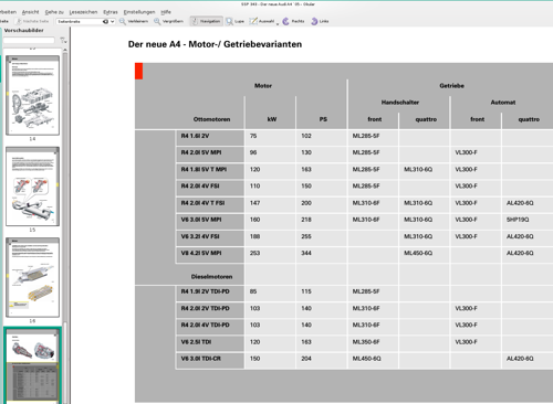

Keine Ahnung. Gehe ich richtig, dass die B7-Handschaltgetriebe das gleiche Öl bekommen?
Anbei eine unvollständige Übersicht der B7-Getriebe.
Getriebe-b7

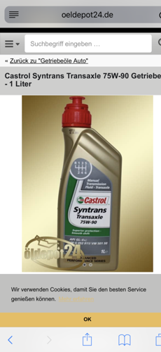

3 Liter reichen sogar 😉 Füllmenge müsste 2,75 Liter sein, mehr kam auch nicht auch nicht raus bei mir. Nach 300tkm war das schon sehr schwarz. Wechsel hat sich gelohnt, schaltet wieder gefühlt knackiger.
Bild von dem von mir gekauften hab ich auch angehangen 🙂
Erfüllt die Norm.
Castrol
Super, danke Dir. 🙂
