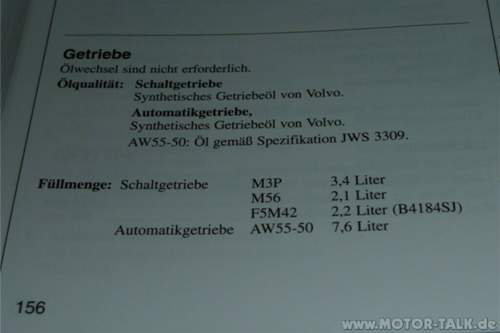

Ist das genannte Öl auch für das Automatikgetriebe gut, oder was empfehlt Ihr?

Die Spezifikation des Wandler-Öls steht in der Betriebsanleitung bei den ganzen techn. Beschreibungen, ich glaub bei "Flüssigkeiten" o.ä..

@VolV40: Danke, werde einen Blick ins Handbuch werfen.
Gruss wamic
Steht drin, hier mal ein Auszug aus dem Handbuch.
Gruss wamic
