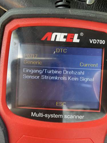

vor 6 Wochen passierte es zum ersten Mal, das mein Getriebe 723.9 nicht mehr schaltete. Bei Tempo 130
auf der Autobahn blieb im 5. Gang hängen. Nach Neustart war alles wieder okay.
Habe trotzdem Fehler auslesen lassen; Code 0717 : Eingangsdrehzahlsensor Funktion fehlerhaft.
Erstmal weiterfahren.

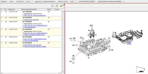

Anscheinend kann man den Sensor nicht einzeln wechseln, sondern muss eine kpl. Platine (A000 270 17 00) tauschen. Soll ca. 600 EUR kosten zzgl Einbau.

Der Stecker ist nur bei dem 722.6 also 5-Gang ein Problem. Beim 722.9 also 7 Gang ist die VGS ( Vollintegrierte Steuereinheit) (Platine bei euch genannt) einzeln zu tauschen und muss auch in betrieb genommen werden. Es ist nicht möglich gebrauchte VGS in andere Fahrzeuge einzubauen.

so, jetzt bin ich der nächste Kanditat dieser netten Runde an steckengebliebenen Automatik-Schaltungen: C280, 2006, 145.000km und Fehlercode 0717 u. 0718 (beides Eingangsdrehzahlsensor fehlerhaft)
Symptome gleich wie zuvor schon öfters geschrieben, also zunächst nur sporadisch steckengeblieben, dann immer öfters (vor allem nachdem ich eine Strecke von 10-30min gefahren bin und dann das Auto kurz stehengelassen. Nach nochmaligen losfahren hat der Gang dann auf den nächsten paar km eingeloggt).
Seit gestern bleibt er leider immer fix im ersten Gang von anfang an und schaltet gar nicht mehr los. ADAC hat heut den oben genannten Fehlercode ausgelesen. Jetzt müsste ich den Gang zur Werkstatt antreten...wie war denn deine Erfahrung mti der Platine? Hat es geholfen?

Nachdem ich die Getriebe-Steuereinheit (Platine) ausgewechselt habe, gab es den Fehler nicht mehr.

Wahnsinn was MB-Werkstätte für Preise haben. Ich hatte auch die Plantine wechseln lassen inkl.Wük Ventil . Weil er im kalten Zustand hart Schaltete. Habe 400€ bez.
Platine war nicht kaputt hatte es nur zur Vorsicht mit tauschen lassen weil ich oft von Probleme gelesen hatte.Da die Platine wieso raus muste wegen dem Ventil war es ein Aufwasch.
Hallo zusammen. Als ich meinen Automaten gespült hatte sagte der Meister das die steuereinheit getauscht werden soll. Fehlerspeicher spuckte 0717 aus sporadischer notlauf. Kurze zeit später gab der Generator den Geist auf.
LIMA erneuert und seit 600 km keinen notlauf.
Jetzt meine Vorstellung ist, da die LIMA nicht in Ordnung war das er die Ursache für den Fehlercode seien könnte?
Was meint Ihr?
Fahrzeug w211 om642 7G 192tkm.
