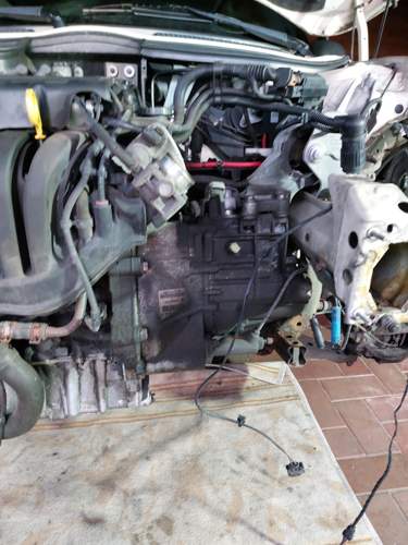

Hab den Mini Cooper vor einem dreiviertel Jahr in einem super Zustand gekauft. Lediglich das Getriebe macht in einem Drehzahlbereich von ca. 1800- 2000 laut von sich hören. Wenn der Motor über diesen Drehzahlbereich dreht, hört man sehr deutlich die Zahnräder. Aber eben nur in diesem Drehzahlbereich und es wird auch nicht schlechter. Getriebeöl auch gewechselt. Keine Änderung. Was kann da die Ursache sein?

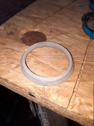

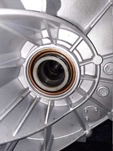

Auf den neuen Wellendichtringen für die Antriebswellen sitzen solche weissen Ringe, die man abnehmen kann. Sind die zum Schutz und müssen vorher runter, oder bleiben die drauf? Weiss das jemand? Passen tuts mit und auch ohne.

Ist eine Transportsicherung und muss ab.
So jetzt hab ich heute nachmittag noch gut 4h alles wieder zusammengebaut. Öl aufgefüllt Und es ist alles wie es sein soll. Alles dicht, alles läuft. Aber ist schon echt viel Arbeit. Gesamt 8h ausbauen, 8h einbauen kann man schon rechnen. Das Getriebe ist im übrigen auch das, was ich vorher abgegeben habe. Die neuen Antribswellen machen auch was sie sollen. Jetzt nochmal Spur einstellen, zumeist gibt ista das vor. Und irgendwann mal die Hinterachse. Ich mache die Tage auch mal Bilder von unten, wenn ich alles nochmal nachgucke.

Wieder mal ein Mini Getriebe. Diesmal für einen Freund. Alle wellendichtringe am getriebe und an der KW kommen neu. Heute erstmal vorbereitet. Morgen die Vorderachse raus und das Getriebe.
