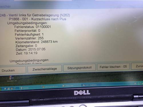

Getriebefehler Hydrolager links, Kurzschluss nach Plus
Hallo, ich habe einen Fehler ausgelesen weiß aber nicht was das bedeutet ?
Vielleicht weiß jemand wonach ich suchen muss ?

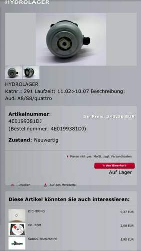

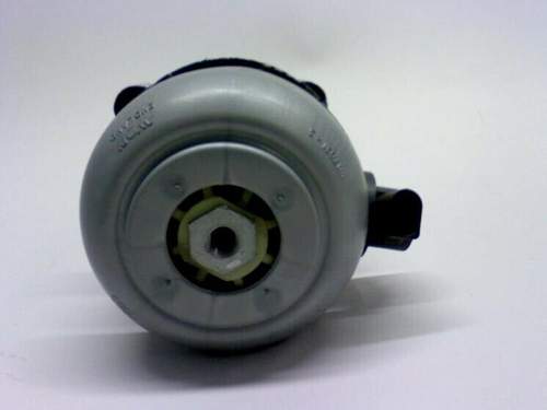

keine Panik, das ist nicht das Getriebe sondern lediglich das pneumatische Lager wo das Getriebe drauf sitzt! Wenn du unter dem Auto schaust in Selber Höhe des Getriebe siehst du links und Rechts zwei (ich sag's mal einfach) Runde Blöcke mit jeweils einem Stecker dran. Wenn Du viel Glück hast sind nur die Kontakte koridiert bzw verkeimt. Sauber machen aufstecken und Fehler löschen. Wenn der Fehler wieder kommt, mußt du in den sauren Apfel beißen und ein neues Lager kaufen. Bitte nicht gebraucht! Kostet und gibt es leider nur bei Audi ca. 280€! Hatte das selbe Problem erst das linke und kurze Zeit später das rechte! Habe versucht die Lager in der Bucht zu bekommen.....aussichtslos.....Leider! Kannst trotzdem fahren keine negativen Auswirkungen, jedenfalls habe ich nichts gemerkt!

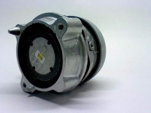

Ja die Hydrolager sind dafür da diese Vibrationen auszugleichen! Das Wechseln dieser ist relativ schnell erledigt ca.15min pro Seite, wenn da nicht nach meiner Meinung der überhöhter Preis für die Lager wäre. Aber es war schon immer etwas teurer einen besonderen Geschmack zu haben:-)

Ja, je nachdem, welches Fahreug (BJ, Motor(-kennung) und Getriebe(-kennung)) du hast sind da entweder gesteuerte Lager oder ungesteuerte. Da der Fehler ausgegeben wird, hast du gesteuerte.
Die Lager sitzen sehr weit vorn am Getriebe.
Jetzt kann es aber auch sein, dass einer der Vorbesitzer die Lager gegen "normale" Lager getauscht hat und der Fehler deswegen drin ist.
PS: Fall nicht um, wenn du den Preis der Lager hörst ;-).
Edit: Du hast den Wagen vor 2 Monaten gekauft? Zufällig am 05.Juli.2015?
Der Fehler ist seitdem drin, darum nehme ich an, der Verkäufer hat den Fehler gelöscht, damit er nicht drin ist, als du ihn gekauft hast.
Falls das Datum hinkommt, dann fällt das für mich schon unter Arglistige Täuschung. Da hoffe ich, dass du den Fehler nicht selbst schon gelöscht hast und du eine Rechtschutz hast...dann würde ich das dem Verkäufer anlasten, das in Ordnung zu bringen, bzw. für die Kosten aufzukommen.
Andererseits ist der Fehler nur einmal aufgetretten seitdem.... wenn du in löscht besteht die Chance, dass es nur falscher Alarm war.
