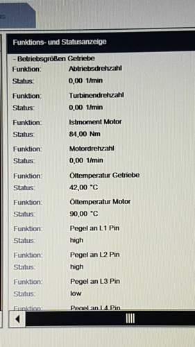

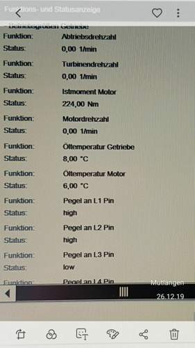

Habe grade 20km fährt gemacht und Temperatur beobachtet.
Hier erstes Bild und zweites ca. 20min später.
Getriebeöltemperatur bleibt bei 40grad hängen bei gemäßigten fahren während motoröltemperatur auf 90 stehen bleibt. Wäre ok oder nicht?

Richtig, unter 30 Grad ist es in der Warmlaufphase, und du hast massig Schlupf.

Das Getriebethermostat öffnet bei meines Wissens 80 oder 86 Grad, ich müsste lügen wenn ich sag ich wüsste was der beiden, aber so warm wird das eigentlich nur im Stau, oder wenn du lange mit Fuß auf der Bremse stehst und das Getriebe in D oder R steht. Aber selbst das ist völlig ok. Die Kühlerlammellen öffen erst bei 100 Grad Getriebetemp bei LCI Modellen, und die hatte ich auch schonmal, als ich bei 40 Grad im Stau stand. Auf der Getriebeölwanne steht im übrigen 86 Grad Temp. Und auch da als ich 100 Grad Getriebetemp hatte, war keine Fehlermeldung mit Getriebeüberhitzt, ist wohl auch im Rahmen 🙂
Und nein das stimmt nicht, das das Getriebe nach vorgegebenen Zeiten oder Fahrstrecken die und die Temp haben muss. Wenn ich ne Std im gleichen gang fahr, bei den Winterlichen Temp eier ich zwischen 40-50 Grad Getriebetemp. herum. Wenn er auf die 40 abfällt macht er die WÜK auf, und macht ein wenig leichten schlupf, um zügig die 50 wieder zu kriegen, also mit leichten Schlupf ca 50-100rpm. die hat er auch beim beschleunigen, aber das ist nicht zu vergleichen mit der Warmlaufphase, du merkst es nicht das er schlupf hat, er zieht als wäre Sie zu! Nur du siehst es ganz leicht wenn du genau hinguckst am Drehzahlmesser. Im Sommer Autobahnfahren hab ich so 60-70 Grad, egal wie hart ich baller, mehr wird es nicht, und das ist auch normal. Was man dazu sagen muss, bei Stage 3 wird er auch nicht mehr so heiß wie mit Seriensoftware, schreiben auch die Entwickler, wenigeren Schlupf sorgt für weniger Abwärme.
Und Wassertemperatur und Öltemp tuen sich auch bei den Temp die wir gerade haben schwer. Wenn ich bei Pforzheim die Hänge hinunter fahre, die 2-3 km wo er mit Motorbremse von 2000-2500 rpm rennt, und die Heizung an ist, sinkt die bei mir von 88-90 auf teilweise bis zu 78, und dann holt er sich die wärme erstmal übers motoröl, das sinkt dann weiter ab, bevor das Kühlmittel absinkt, gut dazu muss der hang dann schon länger als 2-3km sein, aber so macht der das. Und auch wenn ich bei 0 Grad fahre, mit 130 Temp, tut sich mein Motoröl schwer auf 90 Grad zu kommen, eher so 80-85, fahre ich 170+ hat er da seine 90 stehen, also diese zahlen die alle immer sagen 90 Grad Wasser 80 Getriebe, ist Busslhit, im Sommer wirds heißer, da hast auch mal gern Kühlmittel Temp von 100 Grad und Öl genauso, gerade auxh wenn der DPF regeneriert, und im Winter weniger, und beim Getriebe ist das ähnlich. Und ich hab das mittlerweile bei verschiedenen Fahrzeugen, nicht nur bei BMW gesehen, da sind Sie alle gleich, auch wenn dien Bordcomputer dir sagt 90 Grad, haben die heutigen autos teils +10/-10 Grad Temp Schwankungen ohne das zu zeigen beispielsweise beim Kühlwasser 🙂

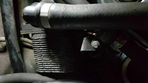

Kann jemand sagen wo und wie ich zusätzlichen Thermostat in Kreislauf wärmetauscher getriebe einbaue?
Welche Leitung vor und welche rücklauf ist.
Keine Ahnung, müsste aber leicht herausfinden sein, der Rücklauf muss warm sein, der Zulauf kalt. Im Stand laufen lassen oder Bremse gedrückt halten bis er über 80 grad hat, dann öffnet das Thermostat und du solltest das gleich merken🙂

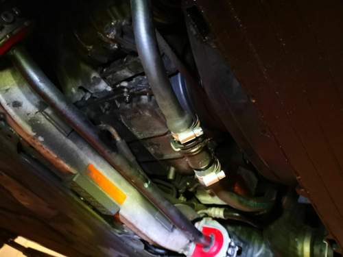

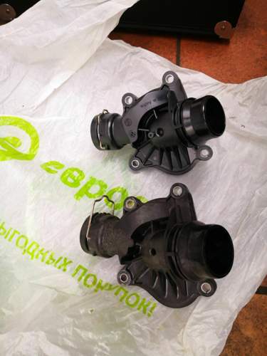

Hi, passend dazu habe ich eine Antwort:
der Schlauch unter dem Lüfter ist der Zulauf zum GWT hin, der Schlauch, der nach oben zum AGB führt, ist der Rücklauf.
Ich habe den Thermostat in den Zulauf eingebaut, hatte den auch schonmal im Rücklauf drinne, da aber schlecht verbaut. Geht beides. Pfeil muss beim Zulauf Richtung GWT zeigen, Rücklauf logischerweise weg davon.

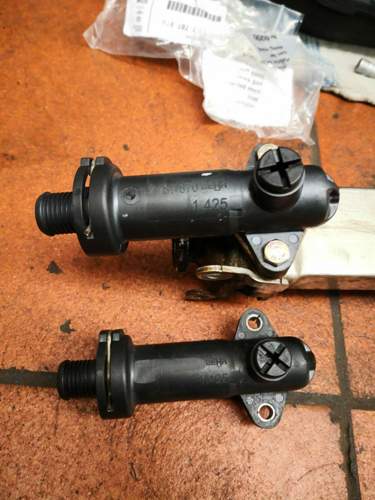

Zusätzlich habe ich das Kühlsystem mit einem Reiniger befüllt, mit Wasser durchgespült, dann alles abgelassen, beide Thermostate gegen originale von BMW getauscht.
Ergebnis war, dass die KW Temperatur bei 85°C blieb und Getriebetemperatur bei 65°C, Außentemperatur ca. 9°C Fahrt ca. 40 Minuten.
Hat einer noch eine Idee woran es liegen kann, dass der Motor trotz zwei originalen BMW Thermostaten und Inline Thermostat, sowie nicht allzu altem GWT nicht auf seine 90°C kommt?
Habe davor Thermostate von BEHR bei "pkwteile.de" bestellt und werde diese dort auch reklamieren, kann doch nicht sein, dass diese knapp ein halbes Jahr nach Einbau nicht arbeiten, traurig sowas. Was mir auch aufgefallen ist, dass die Thermostate von der besagten Seite scheinbar einige Nummern wegpoliert haben, ist es B-Ware oder geklaute, oder wie kann man es verstehen?
Wäre echt froh, wenn mir einer helfen kann.

Das ist normal, der 5er hat nen Kennfeldthermostat. Kein Plan wie es funktioniert, aber wenns kalt ist läuft er Kühler, bei hoher Last und oder hoher Außentemperatur läuft er höher. Krass zu merken bei DPF reg im Sommer. 120 Tempomat so 90-92 Grad, reg läuft, du fährst genauso auf der Ebene weiter, zack hat der 998-102 Grad, egal ob du 12 Tempomat fährst oder auf die 250 km/h zumaschierst. Das is normal, mach dir da keine Sorgen

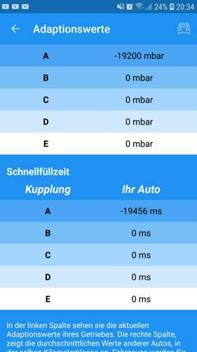

Habe heute Getriebe auf Serie zurückgeflasht und dann auf stage3 wieder. Dabei hab mir adaptionswerte nach dem zurücksetzen angeschaut. Es fiel mir auf dass Kupplung A bei -19200 mbar steht. Kann es sein dass irgendwas mit Solenoid für Kupplung A nicht stimmt bzw. Diese defekt ist? Kann man die einzeln prüfen, ansteuern?
Wäre das der Grund dass Fülldruck für Kupplung A bei 750mbar liegt?
Oder etwas mit Software?

Fahr mal 1000km dann schau nochmal.
