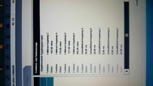

Hallo. Habe ähnliche Symptome was das Anfahren angeht.
E83 3.0sd BJ 2007. 6hp28x.
Erste 3 Gänge bis ca. 50kmh erreicht sind kein drehmomentaufbau. Habe bereits stage2. Neue Software bei BMW updatet.
Sobald die Ganganzeige im Tacho von 1 und den 2 überspringt gehen die drehzahlen hoch ohne dass Auto sich beschleunigt, dann ca. Nach 2-3 sec. Merkt man dass er greift und beschleunigen anfängt (Wük schliesst?), dann aber sofort in den 3 Gang überspringt, dabei gehen natürlich gleich drehzahlen runter. Weitere Gänge 3-4-5-6 Verhalten sich normal und schalten gleich schnell und Drehmoment liegt gleich an bei ca. 1500 Umdrehungen wird geschaltet. Manchmal zu schnell, dass man gerade vom 3 in den 4 geschaltet hat sofort und den 5 geht, ohne das Mann dabei beschleunigt und das auf ebener Strecke(Noch bergabfahrt).
Was kann es sein? Kupplung A , D verschliessen?
Womit soll man bei der Suche anfangen?.
Rheingold: getriebeöltemp. Nach ca. 12km liegt bei 30grad, nach 24km bei 47 Grad. Normal Oder Thermostat, Wärmetauscher? Wie kann man prüfen?
Würde Upgrade auf stage3 Verbesserung bringen?

Das hört sich für mich nicht an als wäre dein Problem über eine Software zu lösen.
Prüf ob deine Kühlwassertemperatur auf 90° kommt, wenn das okay ist, fehlt sich auch nichts an der Getriebetemperatur.
Ist das okay, den Ölstand vom Getriebe prüfen und ggf. angleichen.
Sollte das keine Abhilfe schaffen kann ein Ölwechsel oder besser eine Spülung helfen.
Da aber bei dir die eine Kupplung aber schon an die 700mbar Druck hat, denke ich hilft hier nur eine Instandsetzung.

Deine Kupplungen sind ok. Dein Getriebe hat 1 Wanderüberbrückungskupplung, und 2 Planeten Kupplungen. Planenten Kupplung 1 is für Gang 1-3 und Kupplung 2 für Gang 4-6. Wär eine von denen am Arsch, hättest du a) nen Fehler und wahrscheinlich die bösesten Meldungen selbst im Bordcomputer (idrive) UND dein Auto hätte durchgängig immer schlupf. Wenn dein Auto aber nur im Gang 1-2 Schlupf hat und keinen klaren Gangwechsel auch nach 20-30km fahrt, wenn du vom stand weg anfährst, ist es die Software. Knall Stage 3 rein, Problem gelöst! Ölstand könnte natürlich auch sein, aber den kannst ja easy checken, 40 Grad Getriebetemp. Und dann kontrollschraube checken.
Ich würd als erstes
- Temp checken nach 3 fahrt innerorts nach Kaltstart, da muss iwas um die 30 Grad sein, wenn da was deutlich drunter ist, wie 20 Grad nach 3km, dann ist dein Wärmetauscher Thermostat futsch.
Dann Ölstand checken bei 40 Grad.
Und wenn das alles ok sein sollte, und ich tippe schwer auf den Wärmetauscher,
Dann ist die software das Problem.
Deine Getriebekupplungen sind alle Top! Und Getriebeölwechsel, wenn deine Brühe dadrin keine 100.000km hat lass die drin, Vorraussetzt sie is nich älter als 10 Jahre alt. Denn dann ist nich das Öl schuld, sondern der Filter kann zu sein, was auch Schlupf macht, aber wie gesagt, erstmal
Temp checken
Wenn das nich hilft
Ölstand
Wenn das nich hilft Stage 3
Und wenn das nich hilft, kannst nen Ölwechsel machen lassen für 500-600€.

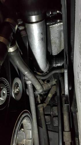

Habe heute beide Schläuche vom Wärmetauscher abgeklemmt und nach ca. 5min. Über 30grad, 20km war Temperatur bei 70Grad. Werde nachrüsten mit zusthermostat nach wärmetauscher damit bis 80grad geschlossen bleibt.

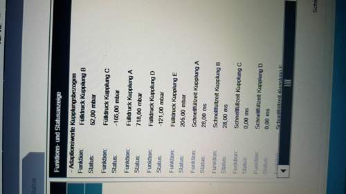

Ist mir aufgefallen das im Rheingold steht Getriebe Status nicht programmiert. Hat es damit was zu tun? Habe aber bei BMW auf neuen Stand vor halben Jahr neu programmieren lassen?
Oder ist wirklich so dass Kupplung A wie angezeigt 730mbar verschließen ist

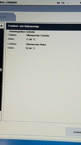

Prüfe doch bitte ob deine Motortemperatur die 90° erreicht. Das kannst du einfach im BC im Geheimmenü, während der Fahrt prüfen.
730mbar ist an der Grenze, mehr kann hier soweit ich weis nicht nachgeregelt werden. Allerdings ist nicht klar, ob das durch Verschleiß oder defekte Dichtungen zustande kommt. Der Wandler kann nicht kaputt gehen, was kaputt geht ist die WÜK (Wandlerüberbrpckungskupplung) und die sitzt im Wandler und kann nicht einzeln getauscht werden. Wenn diese defekt ist, hast du durchgehend Schlupf.

Mit motortemperatur Schein alles ok. Zu sein erreicht magische 90grad. Rheingold.
Hohe Fülldruck kann ehe am druckverlust wegen dichtungen im Getriebe , messingbüchsen liegen. Dichtungen zu Mechateonik - Da ich mechatronik überholt habe und dichtungen zu Getriebe erneuert habe schliesse ich diese aus ( Brille und 4x gummihülsen). Könnte evtl. Ölpumpe sein, aber dann müssten alle kupplungen betroffen sein und nicht nur A.

Habe jetzt noch vor zusätzlichen Thermostat zu wärmetauscher einzubauen um auszuschließen dass Getriebe gekühlt wird. Kann jemand sagen wo genau bei meinem Fahrzeug. Hänge Bild an . Vordere Schlauch oder hintere und mit richtungsfeil wohin
Die Öltemoeratur ist zu niedrig. 90° sollte die Kühlmitteltemperatur sein.
Ich meinte auch nicht ANfahren, sondern während der Fahrt.
Ja, eine defekte WÜK macht sich theoretisch in allen Gängen bemerkbar, allerdings ist das ein schleichender Prozess und macht sich anfänglich nur bei hoher Belastung bemerkbar.
77° ist schon recht hoch.
Warst du davor längere Zeit mit Volllast unterwegs?
Dachte die Temperatur sollte irgendwann 90 Grad erreichen.
Die 30 Grad waren nach 3min schon erreicht. 60grad nach ca. 18min. Und 77grad nach 34min.
