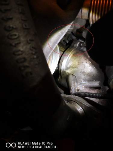

habe gestern mein eingebautes Inline Thermostat wieder demontiert und den normalen Schlauch verbaut:
Grund war, dass es bei mir in letzter Zeit Kühlmittelverlust gab, hab den Schlauch angeschaut, dort lief Kühlmittel herunter, war permanent feucht.
Verdacht hat sich bestätigt, in der Werkstatt Druck auf das Kühlsystem gegeben, aus dem Schlauch lief es wie aus nem Wasserfall ... hätte nicht lang gedauert und das Ding wäre mit bei Fahrt gerissen, nicht auszudenken...
Naja, im Zuge dessen auch Kühlmittel erneuert, habe am Kühler per Ablassschraube abgelassen, heraus kamen ca.4 L, wenn man in Betracht zieht, dass es Verlust gab kommt hin...
Jetzt wollte ich den Rest aus dem Motorblock herauslassen, habe jedoch die Schraube nicht gefunden
Hab mal ein Bild gepostet, ist es diese schraube die ich vermute? Wenn ja, dann müsste man ja ziemlich viel ausbauen nur um an die Schraube dranzukommen ... bzw. gibt es noch andere Möglichkeiten die Kühlflüssigkeit KOMPLETT zu tauschen?
Weiter zu dem Verlust, Schlauch getauscht, wieder Druck drauf gegeben, aus dem Schlauch kam nichts mehr... jedoch rinnte minmal KM entweder aus dem großen Thermostat oder der KM Pumpe... konnte es nicht genau feststellen.
Bei der Temperaturmessung viel auf, dass es nur bis ca 75°C ging nicht höher, selbst auf der Autobahn.
Was meint ihr, woran könnte es liegen?

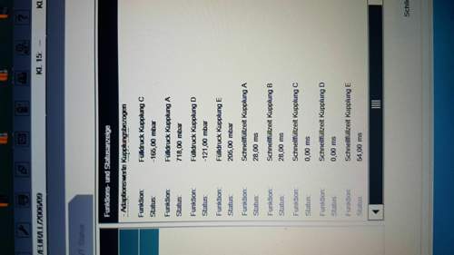

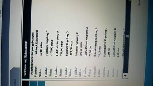

Habe auch schon stage 2. Schaltet besser und Gänge werden angezeigt im Tacho. Aber 1,2,3 Gang tut er rumgurcken, schleifen. Vielleicht liegt defekt vor
Kupplung A wäre nicht gut oder? Die wäre ja für erste Gänge zuständig?
