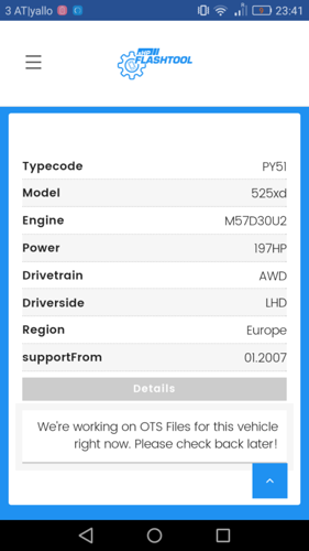

Schxxxx, für 525d 525xd LCI noch nicht verfügbar :-(
Sicher? 325 war das testfahrzeug für diesel
Gemäss Homepage von XHP leider schon. Siehe Anhang. Da steht was dass an den Files noch gearbeitet wird..
Ja komisch, der 325d und der 525d LCI haben den selben Motor. Ist die Automatik auch die Gleiche?
