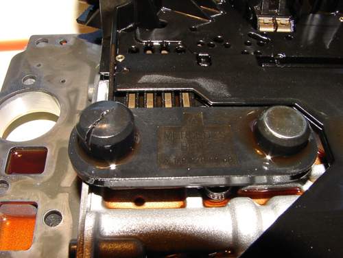

@Antriebsstrang Sei es drum, genaue Ursache werden wir wohl so nicht rausfinden.
Wird wohl das gleiche sein wie beim 5-Ganggetriebe: Die Kunststoffummantelung vom Hallgeber platz auf und entfernt den Sensor vom Geber.
P8300293
@ChezHeinz schrieb am 8. Juni 2022 um 20:46:57 Uhr:
(schönes Bild). Das Aufplatzen der Ummantelung habe ich noch bei keinem meiner AGs gesehen…war das ein originalteil?
Wenn das passiert, dann dürfte der Sensor gar kein Signal liefern…dann hilft nur Austausch, ist klar…
@Antriebsstrang Das Aufplatzen der Ummantelung habe ich noch bei keinem meiner AGs gesehen…war das ein originalteil?
Das ist der Standardfehler beim 722.6, mittlerweile habe ich beinahe alle im Fuhrpark beim Ölwechsel ersetzt. Es ist nicht die Frage, ob es passiert, nur wann.
