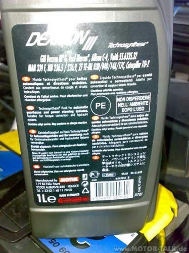

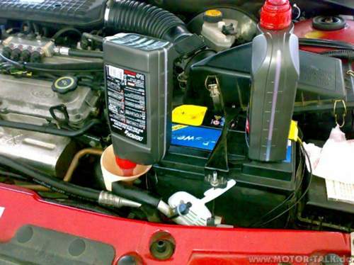

Ich habe gestern auch Dexron 3 in mein MTX 75 reingekippt, passten genau 2.7 liter rein.
Weil viele Stress mit dem Einfüllen geschrieben hatten, habe ich 1 Meter durchsichtig Schlauch genommen, mit Hitze obere Ende aufgewärmt und dann einen Trichter reingestopft. Die Flasche selber dann konnte Luftdicht in den Trichter reingedrückt werden. Das
Füllen selbst dauerte so 30 minuten, und genau bei 2,7 liter war es auch schluss.
Den unteren Schlauch, habe ich so 10 centi reingesteckt und das Ende nach oben zeigen lassen.
Dann nach oben und easy alle Flaschen eines nach dem anderen reingepresst.
Das Alte Öl war schon bräunlich bis schwarz.
Heute morgen bei minus 9 Grad konnte ich zum ersten mal den 2 Gang ohne zu prügeln einlegen.
Ein paar Bilder habe ich auch gemacht.
Bis denne und hoffen wir dass alles gut geht.

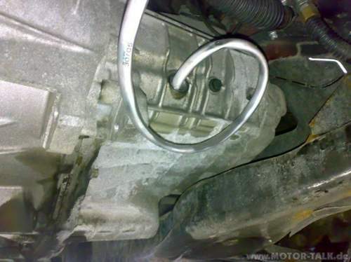

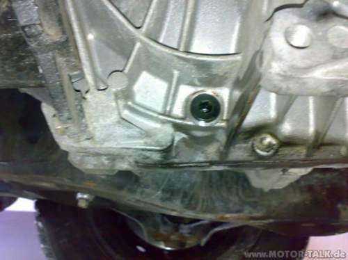

öhm kann man auf dem bild irgendwo die Ölablass schraube sehen?
bei mir möchte ich es auch wechseln...
Da findest du es. Stell dich neben dem rechten Reifen in Fahrtrichtung, natürlich unter dem Wagen, dann schaue in Richtung Linker Reifen. Das Bild sollte den Rest erklären.
alles klar... ich war noch gestern unterm auto wegen Radlager wechsel und hab auch gesucht da waren viele schrauben... jetz habs ich ja ^^
