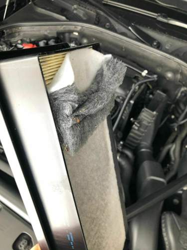

Na wenn alles Tippi Toppi ist, frage mich aber ob du die richtigen Werte ausgelesen hast bei den Abgassensoren und den DPF . Weil ein Soll/Ist Vergleich ist mir da unbekannt . Es gibt ABL‘s, aber die sagen nur das aus wo BMW die maximale Toleranz vorgibt .
Die Einzelwerte im DDE sind hier ausschlaggebend zu werten und zu Deuten, sowie der Zustand der Sensoren im ausgebauter Form.
Die Hauptfrage bei diesem Gewinnspiel ist immer noch, ob alles nach Vorschrift wieder adaptiert worden ist nach dem Löschen der Adaptionen und nach dem ganzen Austauschen aller Komponenten. Wenn da ein Fehler passiert ist dann hast genau so ein Problem.
Eine falsche Kraftstoffeinspritzung ausgelöst vom DDE verursacht durch falsche Werte eines Sensors, kann das Fahrzeug sogar springen lassen wie einen Lowrider .
Oder wie auf dem Bild zu sehen ist , das die BMW Fachwerkstatt , ordnungsgemäß so einen Luftfilter einbaut , waren genau die selben Symptome zu verzeichnen .
Will dich zu nichts überreden, teile dir nur meine Erfahrungen mit vom meinem Fahrzeug und die meiner Kumpels , und wir fahren alle F10/F11 530d-535d.
Mehr kann ich nicht sagen , viel Glück dir das du fündig wirst . Kannst dich aber immer gerne melden .
