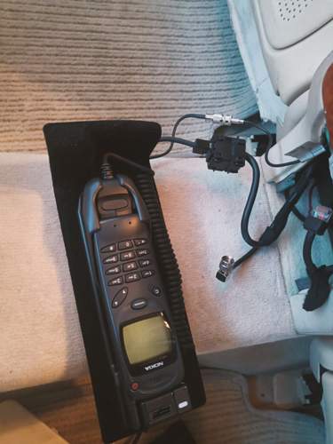

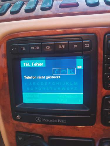

Ist ein Nokia 3110 ab Werk verbaut, jedoch bekommt die Ladeschale kein Strom oder das Handy sowie im comand stand TEL Fehler.
Steuergerät war kaputt, hab dieses ausgetauscht jetzt steht oben zwar noch TEL Fehler aber auch Telefon ist nicht gesteckt, sowie das die Ablageschale immer noch kein Strom hat.
Hab heute eine Ersatz Schale samt Handy umgetauscht, immer noch kein Strom.
Hab auch die Schale hinten unter der Mittelkonsole Ablage angeschlossen auch nichts.
Sicherungen überprüft alle in Ordnung.
Wo könnte das Problem hier liegen?
Bin über jede Hilfe dankbar:)
Themenstarteram 4. April 2023 um 18:10
Bezüglich mit dem Bild des silbernen Steckers,sobald diese sich berühren hört man ein kurzes rauschen!
Das heißt es muss irgendwie ja Strom kommen oder so?
