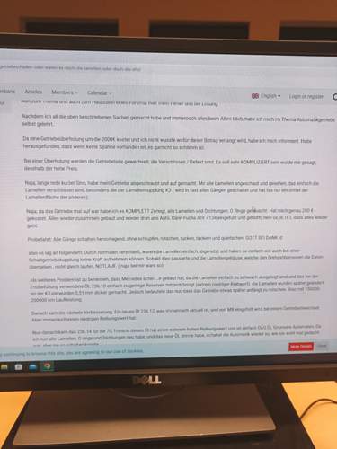

Also bin noch Mal mit dir Daten vom 722.6 bei hanshehl.de durchgegangen und hab mich auf die Lamellenkupplungen konzentriert.
Die K3 ist hauptsächlich immer dabei und hat auch den größten Verschleiß,vor allem ab 200.000 km fangen die an langsam den Geist auf zu geben.
Denke Mal das hier die Ursache liegt und er deshalb auch nicht mehr schalten kann.
Bin am überlegen ob ich den wagen zu ner Getriebe Instandsetzungs werkstatt bringe oder gucke ob ich das selbst mache wenn ich genug Mut und Ahnung davon habe.
Mich wundert es aber nur das dass Getriebe öl nicht dauerhaft schwarz und verbrannt roch, obwohl es gab auch momente wo es so war wobei im öl kleine Metall Stücke drinnen waren.
Neues Austausch Getriebe wäre nicht so sinnvoll, da ich nicht weiß ob es funktioniert sowie wie weit es verschließen ist.
Naja Werd die Tage Mal mich erkundigen wie viel sowas kosten würde in ner Automatik Werkstatt oder selbst versuche.
Getriebe muss ja so oder komplett raus dafür
@toki68 wäre der Aufwand für die Lamellenkupplung K3 oder direkt alle zu machen groß?
Hatte halt in anderen Foren gelesen das es einer selbst gemacht hatte , da sein Getriebe auch am Rutschen war und er alles für Nen Bruchteil des Geldes instand bekommen hatte und die Automatik wieder ohne Probleme schaltete.

Genau das hatte ich auch sowieso vor gehabt alle Lamellen zu wechseln gegen neue, nur das problem ist wie finde ich die richtigen fürs Getriebe mit meine VIN ?
Bezüglich der Metall Brocken, meine so kleine Sandkorn Größe stücke also minimal halt
Und wenn du dir Fachberatung und Preise einholen willst,dann ruf mal den Adolf an.AMR Getriebe GmbH in Oberriexingen.Der ist der beste.Und repariert und überholt dir das Getriebe im Schlaf.
Danke @toki68,
Werde mich Mal bei dem Adolf erkundigen.
Wird nur halt eine Herausforderung sein jmd zu finden der den wagen zu ihm bringt den fahren bis dahin über Autobahn würde der Motor nicht mitmachen unter der hohen Drehzahl🙁
Naja werde mich erstmal erkundigen bezüglich der Lamellen und die eventuell versuchen selbst zu machen.
Hab eigentlich auch soweit Spaß dran Rum zuschrauben halt lerne dadurch😁
Müsste nur wissen welche Teile Nummer die Lamellen haben und wie viele das sind wenn ich alle machen will

Ich lass halt alle Kupplungen neu machen also die K1,K2 und K3 brauch jedoch von denen jeweils die Teilenummer🙁
Hab bis jetzt nur die K3 gefunden als neuteil
Falls einer von euch diese weiß wäre ich sehr froh wenn man sie mir zukommen lässt🙂
