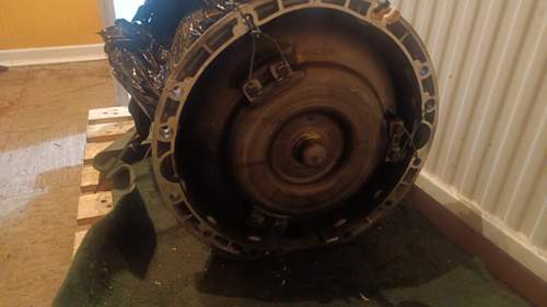

Hallo Liebe Community 🙂
Tut mir leid wenn ich mich jetzt erst melde aber war über Monate schwer erkrankt sowie auch eine Zeit im Krankenhaus und das mit 23 🙁
Bezüglich meines Problems habe ich endlich Neuigkeiten.
Da in meiner Abwesenheit meine Bekanntschaft sich um meine Getriebe Angelegenheit gekümmert hat, konnte endlich ein Ersatz Getriebe gekauft werden.
Es war das einzige was wir gefunden hatten da es weder auf einen schrotti oder Zeitlang im Internet eins hab.
Das Getriebe stammt aus einem CLK 430 und hat eine Laufleistung von ca. 167.000 km also knapp über die Hälfte die jetzt meiner drauf hat.
Getriebe ist auch eben angekommen Zuhause habe bereits auch eine Werkstatt die mir dieses einbaut samt Spülung und Filter wechsel.
Werde dazu noch schauen das ich mit ein neues Getriebe Lager besorge weil wenn es schon Mal unten ist kann man dies auch tauschen.
Leider zeigte während meiner Abwesenheit der Wagen allmählich seine Wehwehchen unter anderem muss ich schauen woher er den Ölverlust hat, Querlenker und Spurstangenköpfe müssen erneuert werden, bremsen komplett, Motorlager werden sicher auch hin sein, Ölfilter Gehäuse Dichtung und der Kat klappert schon.
Habe die Hoffnung das wenn das Getriebe eingebaut ist und der Wagen wieder schaltet das der Kat wieder in Ordnung kommt.
Er ist jetzt über ein Jahr bis in den zweiten Gang gefahren viele sind erstaunt das er immer noch hält.
Habe auch eine Frage beim Wechsel des Getriebes?
Kann ich den schaltsvhieber kasten samt ehs vom neuen Getriebe übernehmen oder ist es ratsam den von meinem jetzigen Getriebe zu nehmen?
Weiß halt ob das Steuergerät damit zurecht kommt denke aber müsste da es ja genau das gleiche Getriebe ist.
