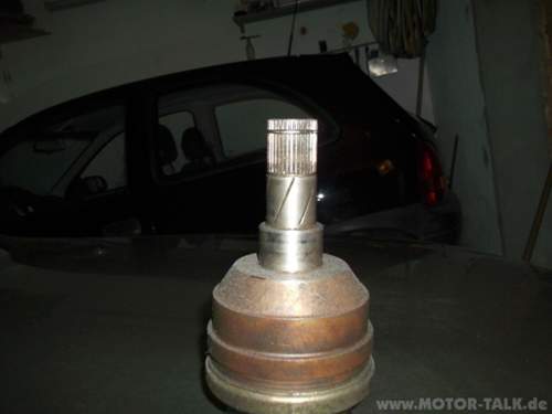

Wenn ihr die Antriebswelle kennt is auf der Getriebe Seite nen Einstich gedreht und da ist so nen Ring drauf....und genau an dieser "soll" Bruchstelle ist mir die Welle verreckt....!
Jep, genau da liegt das Problem. Du bekommst die Wellen auch ohne Einstich. Der Einstich dient lediglich einer Vermessungsmaschine in der Produktion. Bin mir aber gerade nicht mehr sicher welche Fahrzeuge keinen Einstich hatten. Kann Dir aber einen Kontakt geben, der dir das sagen kann oder auch eine Welle verkauft. Welchen Motor fährst du?

von welchem Einstich redet ihr?
edit: Hab mir nun nochmal alles durchgelesen. Ihr redet dann aber von dem Einstich auf dem "Gelenkstück" und nicht direkt auf dem "Wellenstück" oder "Nabenstück". Der von euch gemeinte Einstich sitzt doch 5mm vor Wellenende. Wie und ob der überhaupt belastet wird kann ich mir gerade nicht vorstellen.
die ringe haben alle gelenkköpfe.
OK
Ist zwar vom f18 aber denke nicht anders.
Dscf0122-1
Danke Dir aber den Einstich meinte ich nicht. Der scherrt aber auch ab bei zu viel Tiefgang. Genau so wie der TE vermutet.
