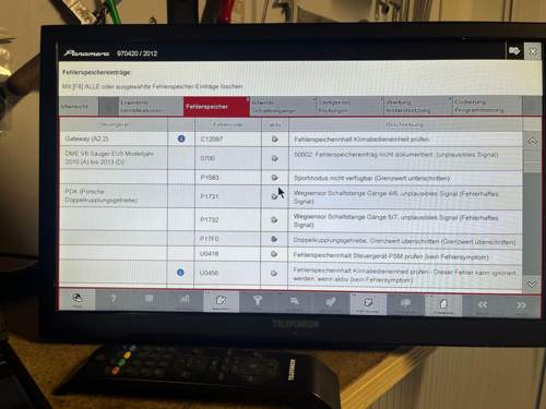

Ich habe seit Ca 1 Woche folgendes Problem mit meinem Panamera gts
Nach Standzeiten egal ob lange kurz ( Nicht Temperaturbedingt ) wirft das Auto folgenden Fehler ( Getriebe systemstörung ) nach anschalten des Motors geht dann auch die Motorlampe an und die Meldung Motorsteuerung kommt dazu !
Das Auto fährt dann keinen Millimeter mehr,
Dann zu Porsche mit dem ADAC abgeschleppt, Auto runter gelassen und dann hat wieder alles Funktioniert
im fehlerspeicher steht : Wahlsebsor
Und verschiedene Gänge mit der Bemerkung Position unplausibel

Hallo zusammen, habe das gleiche Problem. Sensor getauscht (Zubehör nicht Original). Hat 200km funktioniert ohne Probleme nach dem tausch. Dann nach ca. 200km gleiches Problem und mir ist jetzt aufgefallen nach dem Fehler löschen und Auto etwas abkühlen läuft der Motor nach dem Start unrund bei mir. Alles funktioniert bis alles voll auf Temperatur ist, dann wieder Störungen Getriebe. Aber wenn das Getriebe die Fehler abgibt liegt es an den oder an einer Zündspule? Das verstehe ich nicht wie das zusammenhängt?
Hier die Fehler direkt nach dem es bei mir passiert ist.
Wenn es 200 km funktioniert hat, scheint er Sensor nichts zu taugen.
Meint ihr erneut einen günstigen Sensor zu probieren oder lieber gleich auf Original setzen? Der Originale kostet halt fast das 10-Fache. Bin sehr dankbar für jede Hilfe!

Moin danke für deine Hilfe, ich habe den günstiger Nachbau Sensor in verdacht (hat ja auch 200km funktioniert) und habe gestern einen Originalen bei ZF bestellt für 1532€. Getriebe Steuergerät und Stecker hatte ich auch schon mal angeschaut (Feuchtigkeit oder oder Stecker lose oder Pins rausgedrückt) das war aber alles gut und sah sehr gut aus. Ich werde den Neuen Sensor einbauen wenn der da ist und dann berichten.

Hallo zusammen, habe von ca.400km den Originalen Sensor verbaut, seit dem läuft das Getriebene ohne Probleme! Also Finger weg vor den billigen Nachbauten.
