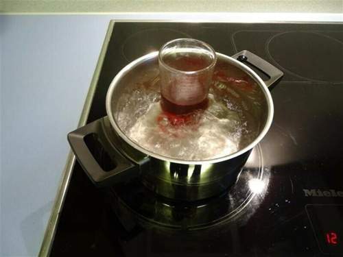

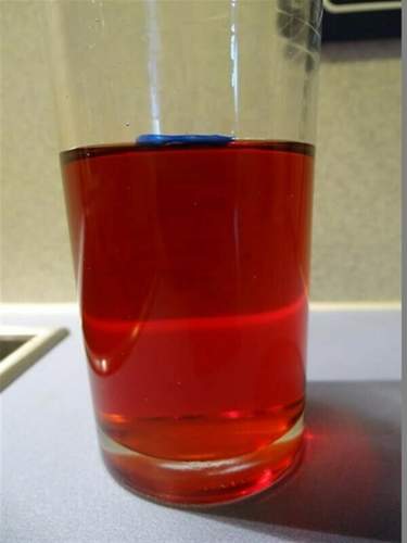

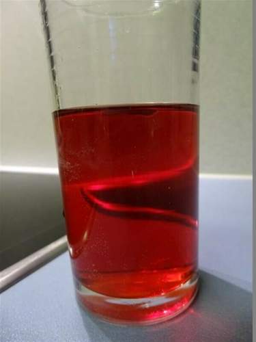

Ein Glas mit frischem Fuchs ATF 4134 habe ich vor ein paar Wochen über Nacht draußen auf dem Fenstersims stehen lassen. Wir können also davon ausgehen, dass das Öl die Außentemperatur von ca. -2° C hatte als ich den Strich an das Glas gemacht habe.
Dann habe ich das ganze für rund 15 Minuten im Wasserbad gekocht. Das Öl dürfte somit die 100° des umgebenden Wassers errreicht haben. Die Ausdehnung ist minimal.
Markierung bei -2°
Kochen
Ölstand bei 100°

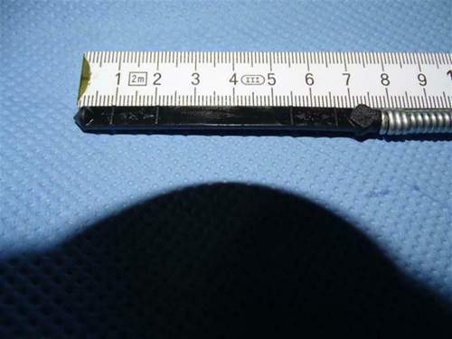

Die Ausdehnung des Öls beträgt also 270 ml bei einer Erwärmung von 25° auf 80 °
Die Differenz am Messstab zwischen 25° und 80° beträgt aber 4,5 cm.
Ölmessstab
