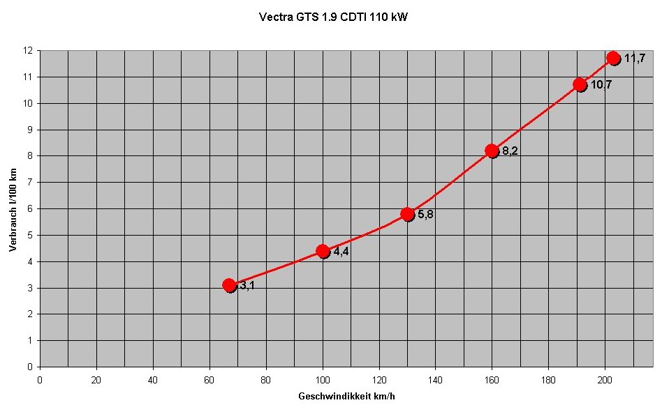

Bei meinen mehrfach wiederholten Versuchsreihen mit dem Z19DTH und Konstantfahrt mit GRA (im unteren Bereich über mindestens 20 km) ergab sich ein deutlich abweichendes Bild:
Klick
Unterschiede größer 20 % zwischen Z19DT und Z19DTH kann ich mir aber nicht erklären. Beide Motoren haben praktisch den gleichen Normverbrauch.
