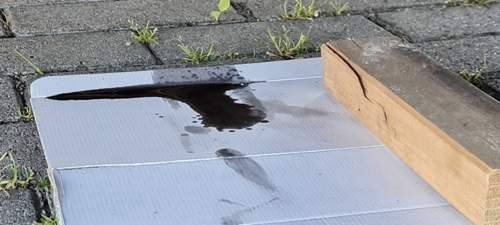

leider habe ich folgendes Problem. Es ist nach einer angenehmen Fahrt nun Öl zwischen Motor und Getriebe getropft, war schon fast ein dauerlaufendes Öl im Stand . Ca. 10 cm Ölfleck auf Karton.

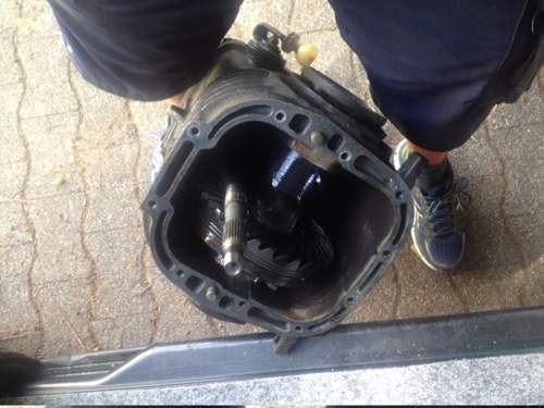

Habe nun das Getriebe am 12.06.22 mit Hilfe komplett in einer Mietwerkstatt ausgebaut. altes Öl raus und Simmerringe links / rechts sowie Wellendichtring getauscht.
Bin nach Hause gefahren ca. 70 km alles dicht.
Heute wieder gefahren und das gleiche Problem, Öl sammelt sich in der Glocke und läuft dann im Stand wieder raus :-((
Wer hat denn Erfahrungswerte, ist da eventuell ein Lager kaputt, hätte man da gleich was mit tauschen
müssen.?

Noch eine Frage: bist Du sicher, dass es Getriebeoel ist? Was auf dem Bild zu sehen ist sieht mir eher nach Motoroel aus...
Gruesse Ips
Hi Ips,
ja es ist Getriebeöl, auf dem Finger ist es fast durchsichtig (gelblich )

Tach auch, begutachte bitte sehr genau den Bereich der Welle, an dem der Dichtring sitzt.
Möglicherweise ist sie in dem Bereich eingelaufen oder anderweitig beschädigt.
Von SKF gibt es sehr gute Reparaturhülsen für den Fall der Fälle.

... u.U. hilft auch den Dichtring in seiner Einbautiefe leicht zu verändern, so dass die Dichtlippe außerhalb des eingelaufenen Bereichs zu sitzen kommt. Auf jeden Fall die Welle bezüglich dieser evtl. Einlaufspuren genau prüfen.

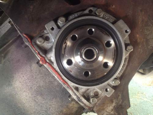

...wuerde ich auch gleich mitwechseln. Und auch hier nur Markenware bestellen. So ein Pfennig-Artikel kann Dich sonst ziemlich aergern. Zum Abziehen des alten Pilotlagers benoetigst Du einen zieh-Hammer.
Ich wuerde mir bei der Gelegenheit gleich die Eingangswelle anschauen. Wenn die nicht super glatt ist, wuerde ich die mitwechseln. Gibt es im Aftermarkt relativ kostenguenstig.
Dann hast Du fuer lange Zeit Ruhe mit dem Pilotlager. Und dann vermutlich auch mit dem Wellendichtring. Bei der Gelegenheit kannst Du gleich die Papierdichtung der Getriebeglocke mitwechseln und den Simmering zum Motor hin (siehe Bilder)...
Viel Erfolg,
Ips

Motor-Simmering
Getriebe-Eingangswelle

so kann es einem passieren. Nachdem der Motor im Flansch Getriebe / Motor wieder tropfte Heute Getriebe wieder raus.
Natürlich auch gleich Neue Kupplung bestellt und eingebaut, so nun der Schreck..... da war kein Pilotlager drin.
Jetzt hat mich entweder der Motorenbauer bei dem der Motor vor 2 Monat zur Nachsicht war ärgern wollen, weil die Reparatur ein Garantiefall war mit Ein und Ausbau.
Oder die Werkstatt wo den Motor wieder eingebaut hat, war einfach zu faul alles zu kontrollieren.
Die Eingangswelle habe ich versucht auszubauen, aber leider keine Chance, bin da wohl zu doof dafür. Hauptsache er läuft, zumindest kein Öl auf dem Boden, naja war ja auch meine erste Fahrt Heute nach Revision
