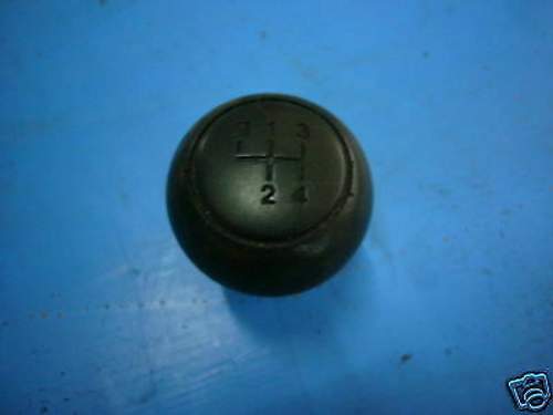

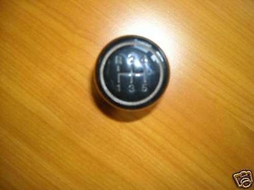

Hier mal zwei Fotos, darauf sollte zu erkennen sein, wie das gemeint ist.
MFG Sebastian

Danke Sebastian für die Bilder, genauso schaltet sich auch die 5-Gang-DoKa. Mir war/ist nur nicht klar, dass, wenn ich die Sperre überwinde, ich dann auch nach unten schalten kann. Wenn das wirklich so geht, bekomme ich das hoffentlich hin. Und das hätte ich dann so auch verstanden.
