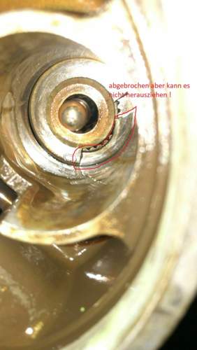

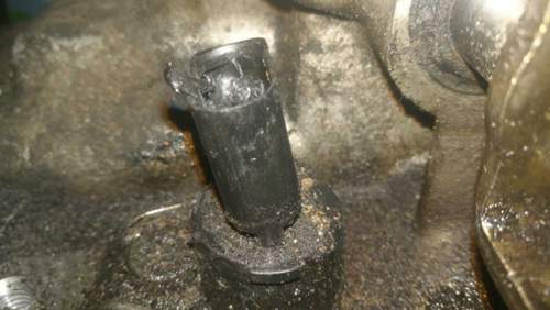

Ich stieg im Auto und die Kupplung wollte beim laufenden Motor den Gang nicht annehmen....außer wen der Motor nicht in Betrieb war jeder gang könnte ich wechseln.
Fern Diagnose von KFZ Werkstatt: Angerufen Ausrück-lager sei möglicher weiße defekt, ich eilte schnell zu A.T.U mit meinen Highspeed Fahrrad kurz vor laden Schluss das Letzte Ausrück-lager zu erkaufen.
Schnell zurück und müsste feststellen was kaputt gebrochen ist ! Was ist ? kann ich das einfach austauschen ?
Was muss ich kaufen ? leicht ein zutauschen ? brauche wirklich euren rat.
Stange?
Stange?

Das Getriebe ist ein wirtschaftlicher Totalschaden, man bekommt die Teile schon noch bei VW, es ist aber günstiger und einfacher, einfach ein passendes Getriebe zu besorgen und das komplette Getriebe auszutauschen.
Man könnte im Eingebauten Zustand den Deckel abnehmen und nur den 5. Gang tauschen, jedoch ist die Frage wie der restliche Zustand des Getriebes ist, ob irgendwelche Brocken nicht weitere Schäden verursacht haben usw. daher auf Nummer sicher gehen und ein Austauschgetriebe einbauen.

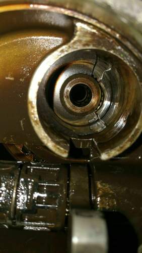

Vielen Dank könntest du mehr sagen, hier ein paar Bilder würde mich nur fragen woher diese Überhitzung kommt nämlich vor 3 Monaten habe ich das getriebe Öl gewechselt

Ich bin nicht so gut im Glaskugellesen :-) Ich orakel mal, dass die Warme ein Resultat von Reibung ist. Sprich: Entweder hat ein Lager blockiert oder es gab einen Defekt (Bruch des Synchronkörpers) der dann dazu geführt hat, dass die Komponente sich nicht mehr mitdreht und blockiert, und durch kam die Reibung und damit die Wärme.
Ich würde mich auch nicht ewig damit beschäftigen, anderes Getriebe besorgen, einbauen und gut ist.
@mirko.steiner schrieb am 7. November 2018 um 10:48:12 Uhr:
Das sieht so aus, als wäre das Zahnrad vom 5. Gang gebrochen, Dadurch gab es erhöhte Reibung/Hitze, was die Verfärbung der Kupplungsdruckstange erklärt.
Am einfachsten/günstigsten ist es wohl einfach das ganze Getriebe zu tauschen.
Wollte mich hier noch Korrigieren, von Zahnrad auf Synchronkörper

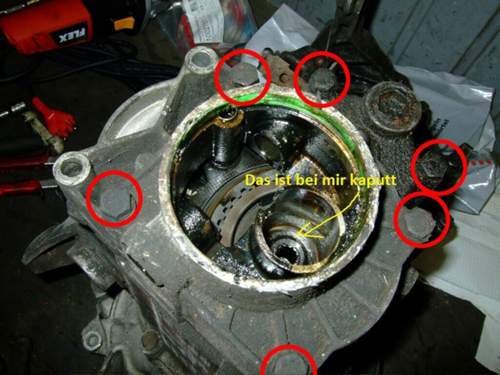

Bei genauerer Betrachtung ist es auch "nur" die Scheibe, die auf dem Synchronkörper sitzt, welche gebrochen scheint, aber wohl aufgrund der Hitzewirkung, hier mal alles auseinandergenommen:
http://www.brokevw.com/020rebuild.html

NEUES GETRIEBE (Gebraucht)
Nein leider nicht ohne Vorwarnung, Ich habe von anderen wagen das Getriebe rausgeholt, das war eine Schweine Arbeit.
1. Das Getriebe hat ein gebogener Stecker, würde gerne den Austauschen von mein kaputten Getriebe, ist dies möglich oder muss ich irgend was beführten..Einstellung vielleicht ?
2. Das Getriebe von außen möchte ich auf die schnelle reinigen, geht das mit Bremsenreiniger, ich habe angst wegen die Dichtungen, dass die was da runter
leider.
3. ich weiß ich hätte Kupplung und so machen aber zurzeit absolut kein Geld und das wegen hier die eigen Regie...verrückt ohne Garage und auf der Straße, ich werde auf jeden Fall das Alte Getriebe auseinander nehmen um zu sehen was passiert ist ...und dazu kurz video machen.

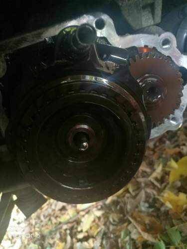

Hallo also Ich habe mein Getriebe gegen einen anderen Getriebe ausgetauscht.......
Ich weiß nicht ob mein Getriebe wirklich kaputt ist oder nicht .....Schalten auf alle Gänge mit Hand ist mit dem Getriebe Problemlos...die (Antriebswelle flansch?) lässt sich auch drehen.
Aber trotz dessen habe ich mich gegen mein DUW Getriebe entschieden.
Aber der Grund war warum ich nicht Kuppeln könnte, lag wahrscheinlich an die Ausrückteller, wie im Bild zu sehen ist...
