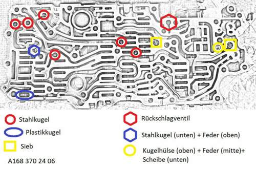

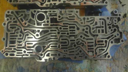

Omfg! Da krieg ich Kopfschmerzen, wenn ich das hier von Mijanboy lese. Im schlimmsten Fall werde ich aufgeben und den Mercedes verkaufen und niemals wieder ein Mercedes zulegen. Allerdings habe ich mir ein Auslesegerät von Launch ausgeliehen. Dieses hat ein Hydraulikfehler festgestellt. Anschließend hab ich die Ölwanne, Steuergerät und die elektrohydrauliscge Platte abgebaut. Dann hab ich mir die Hyrauliksiebe angeschaut und gemerkt, dass ein paar Hydrauliksiebe beschädigt sind. Bein einem Hydrauliksieb ist sogar ein Riss am Kunststoff vorhanden. Das könnte die Ursache von dem Hydraulikfehler sein. Gestern hab ich mir neue Siebe und Öl bestellt. Wenn ich alles wieder eingebaut hab und Ölstand gemessen hab mache ich mal eine Probefahrt um zu überprüfen ob das Getriebe dann macht was es soll. Evtl. stelle ich noch das Getriebe auf Werkseinstellung zurück. Wenn selbst das nicht hilft lass ich einfach die Finger von Mercedes und der unzuverlässigen und unreparierbaren Technik.

Kleine Siebchen lag oft in meinem Kopf. Ich habe darüber nachgedacht. Dass das Spülen des Getriebes wahrscheinlich nicht so wundersam sein wird, wenn niemand die Siebe ersetzt. Auf der anderen Seite ist es eine Tatsache, dass ich noch nie auf ein verstopftes kleines Sieb gestoßen bin. Ich schreibe hauptsächlich, weil ich den größten Erfolg beim Reinigen von Magnetspulen hatte. Es war laut einem Video, das irgendwo in SD liegt. Sie nehmen die Magnetspulen heraus, geben etwas neues Öl in die Schüssel und tränken die Magnetspule, während sie in der Platte sitzt. Das heißt, wenn Sie das Solenoid entfernen, halten Sie es am Kopf. Und du wirst die ganze Zeit seinen Kopf halten und nur seine Füße waschen
. Einweichen und mit einem Tuch abwischen, vorzugsweise weiß. Sie werden sehen, dass sie aus dem Schlamm stammen. Und du musst es waschen. Dann war der Unterschied für mich immer spürbar - die Schaltung hat sich verbessert. Wie oft wollte ich die Seitenabdeckung öffnen und herausfinden, wie sie aussah, aber es war nie eine gute Gelegenheit. Ich drücke dir die Daumen, dass du es schaffst.

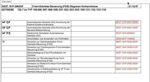

Ich schicke Ihnen ein paar Bilder ... informativen Charakters / Typ 168.008 dh VIN WDB168008 ... = 1,7 cdi 90 PS = vor FACE, / inklusive Informationen zur Adaptation. Abbildung Nr. 2 und 3 hat auf der rechten Seite rote Zahlen = kann weiter geöffnet werden. Wenn Sie etwas davon sehen möchten, schreiben Sie, was ich Ihnen schicken soll. Ich muss nur darauf hinweisen, dass ich das Programm auf Tschechisch installiert habe und es manchmal wirklich Tschechisch anzeigt, wie auch hier bezüglich DTCs / Fehlercodes /. Ich weiß, Sie haben keinen Auslesegerät und können keine Fehler lesen, aber machen Sie sich keine Sorgen, denn es gibt nur 4.

Außerdem läuft die Kommunikation, wie ich im Beitreg über Kopfschmerzen erwähnt habe, über HHTwin-Protokolle. Diagnostik für 4.000 Euro, was ich mir gerade auf der nebenstehenden Tabelle anschaue, kann nicht auch lessen HHTwin... HHTwin wird also wahrscheinlich nur für diese Adaptation benötigt. Weil ich mir dieses eine Blatt auf Tschechisch angesehen habe :) und dort steht: Wenn es eine Beanstandung bezüglich der Gangschaltung gibt, machen Sie eine Adaptation. Wenn das nicht hilft, ersetzen Sie die elektrohydraulische Platte :) Dies ist ein ausgezeichnetes Reparatursystem. Ich habe es zweimal geändert und es hat sich nichts geändert. Das war der Grund warum ich aufgegeben habe und seitdem die AT nur ab Klasse C und höher. Aber ich habe es abgelehnt.
Wenn ich Ihnen also irgendwie von der Tisch aus helfen kann, schreiben Sie, was Sie brauchen. Schreiben Sie den Fahrzeugtyp oder die Fahrgestellnummer da zu.

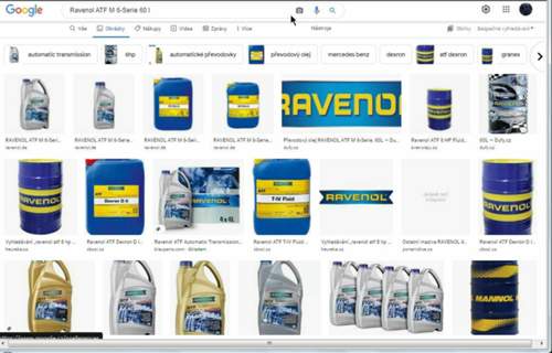

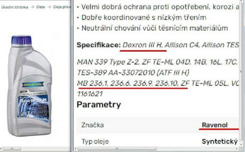

Richtiges Öl genommen? 236.10 ...
Standard Dexron Öle sind zu Dünn und kommen bei höheren Temperaturen in Schwierigkeiten.
Nur Ravenol und Febi bieten die 236.10 Öle noch an.

Ich glaube, Sie sind falsch informiert - Foto.
Mein Vito 639 läuft übrigens mit 236,10 - der Vorbesitzer hat ihn irrtümlich dort hingestellt. Ich gebe es ihm auch. Das Auto hat fast 800 tkm und das Automatikgetriebe ist 1A. / sollte 236,14 sein/.
Dexron 3
