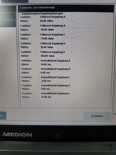

Hallo an alle Profis unter euch. Kann mir einer sagen ob meine Adaptionswerte Getriebe gut oder schlecht sind.
PS: Das Auto mit diesem Getriebe hat schon 365000km runter daher würde gern wissen ob weiter oder nicht.
Danke im Voraus.

Alles im grünen Bereich.
Muss aber dennoch nix heißen.
Hast du Probleme?

Nein eigentlich nur ein wenig Luft beim Runterschalten sonst ok. Wollte Getriebespühlung machen daher wollte ich im Vorfeld wissen ob soweit alles ok ist mit dem Getrieb.
