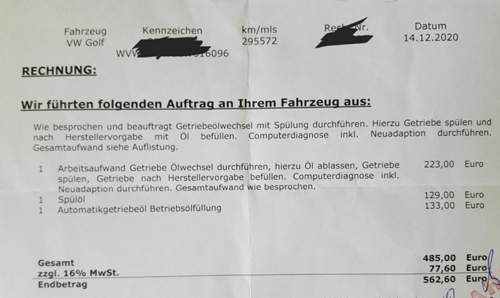

Das Auto pflege ich sehr sorgfältig und spare da nichts. Gerade frisch ohne Mängel durch den TÜV gekommen. Bei ca 297000 habe ich das Getriebe von Spezialisten spülen/ Öl wechseln lassen...knappe 700,-!

Ich habe zwar noch nicht Geschäft im Getriebe-Kaden nachzufragen...werde es noch tun aber die ganze Zeit überlege ich, ob die Rechnung von der Spülung doch völlig überzogen und unverschämt ist oder durchaus denkbar von einem seriösen Laden??
JulHa: Du hast für die gleichen Leistungen fast die Hälfte der Rechnung gehabt, wenn ich aus Deinem Video richtig gesehen habe!
