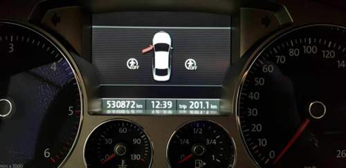

Von dem von mir weiter oben erwähnten Phaeton gibt es sogar ein Foto mit dem Tachostand 530.872 am 01.05.2019.
Dieser Phaeton dürfte mittlerweile sogar kurz vor 600.000 stehen, wird zur Personenbeförderung eingesetzt.
LG
Udo
Bitteschön
