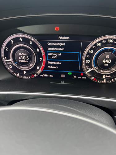

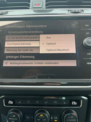

War gerade am Fahrzeug…… um den Beitrag oben komplett zu machen, hier noch die Bilder der Menüs
GW
GW

Kann er und kannst Du im Menü einstellen.
