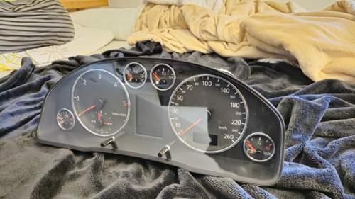

Ich habe einen Audi A4 B5, BJ 98, 1.9 TDI AFN.
Mein Tacho zeigt mir zwischen 15 und 20 Km/h zu wenig an. In den Klimacodes und mit VCDS im Motorsteuergerät wird mir bspw die richtige Geschwindigkeit von 100 km/h angezeigt während meine Tachonadel auf 75 km/h steht.
Das ganze trat nach dem Ausbau den Amaturenbretts (Wärmetauscher erneuern) auf.
Bei der Stellglieddiagnose laufen sowohl Drehzahl als auch kmh einmal bis Anschlag durch aber dann bleibt Km/h beim zurück laufen nicht mittig bei 100 km/h sondern bei 75km/h stehen.

Leider gehen mir die Ideen aus. Ich habe ein anderes nagelneues KI angehängt (Milen Tacho aber spielt ja keine Rolle) bei dem ist jedoch genau das selbe Spiel.
Hat evtl jemand eine Idee was ich noch machen kann? Zusammenfassende:
- Geschwindigkeitssignal im Klimabedienteil korrekt
- Geschwindigkeitssignal im MSTG korrekt
- Geschwindigkeitssignal im Kombiinstrument (sowohl alt als auch brand neues von Audi Tradition mit 0 km) nicht korrekt
50 km/h in Realität - KI zeigt 35 km/h an

Jägertacho? codierung everändert? bei der Stellglieddiagnose muss er auf 100 Fahren. Macht er das Nicht stimmt was mit dem Tacho nicht....

Also es ist kein orginales Radio verbaut. Somit auch kein Gala. Und bevor ich alles ausgebaut habe Amaturenbrett etc hat es wunderbar funktioniert.
Codierung 00040 (keine Mehrausstattung, Deutschland, 4 Zylinder, TDI )
Und wie beschrieben - sowohl bei meinem Standardtacho, als auch bei dem Brandneuen geht der km/h Zeiger bei der Stellglieddiagnose auf 75 km/h statt 100 km/h

Ich würde wohl einfach den Zeiger umsetzen so das er auf 100km/h steht.
So einfach ist das nicht die Welle ist mit einer Feder vorgespannt.
Kann man nicht den Zeiger abbauen, den "Tacho ins Armaturenbrett werfen", ne Stellglíeddiagnose starten und wenn die Zeige in Mittelstellung sind den Zeiger korrekt aufstecken ?
Habe ich probiert. Das ganze funktioniert genau bis man die Zündung aus- und wieder anmacht
Das geht eben nicht.
Die Feder von Welle drückt die Tachonadel gegen einen Anschlag.

Also ich verstehe es wirklich nicht. Ich habe mittlerweile meinen dritten Tacho probiert (orginaler ab Werk verbauter Tacho) ohne FIS und ohne Zursatzinstrumenten. Den hatte ich das letzte mal vor 7 Jahren verbaut und nur wegen des KM Standes ausgehoben. Und selbst bei dem ist es das gleiche, also Klimabedienteil zeigt km/h richtig, Motorsteuergerät über VCDS zeigt km/h richtig, aber Tacho zeigt wieder 15 KM/H zu wenig
Ja die Tachonadeln hatte ich gezogen, aber das ist Jahre her und hat bis Zum Ausbau des Amaturenbretts perfekt funktioniert.
Wenn man das macht muß man die Welle mit einer Prinzette festhalten die darf sich nicht verdrehen.
Das Motorsteuergerät bekommt das Geschwindigkeitssignal vom Stecker T32/3 blauer Stecker.
Das Klimabedienteil bekommt das Geschwindigkeitssignal vom vom Stecker T32a/30 grüner Stecker.
Der Fehler liegt eindeutig am Tacho.
Aber bei den anderen beiden Tachos wurde nichts an den Nadeln gemacht. Die sind im Orginalzustand.
