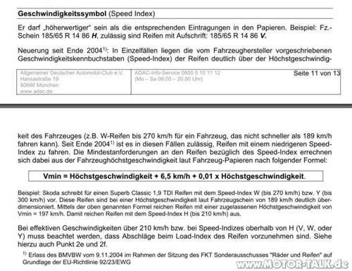

Reicht ein Erlass des BMVBM?
www.motor-talk.de/forum/aktion/Attachment.html?attachmentId=741691
https://www.adac.de/.../Kennzeichnung%20Pkw%20Reifen_868KB_33176.pdf

Steht in meinem Link. Manche Hersteller verlangen für ein Auto das 189kmh fährt W-Reifen. Bringt halt mehr Umsatz.

Nicht gelesen? Das Ministerium hat beschlossen, dass der Speed Index nach der Formel berechnet werden darf, egal was der Hersteller sagt und in den Fahrzeugschein schreibt. Der Index hängt einzig und allein von der Geschwindigkeit ab, nicht von Beladung.
