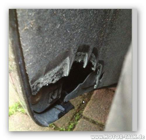

Könnte auch an einer losen Radhausschale liegen, das scheint beim 4F keine Seltenheit zu sein und das hatte ich auch schon...
Die großen Plastikschrauben sind ruck zuck mal weg... das sieht man (meist zu spät) an der kaputt geschliffenen Radhausschale ! :(
Inzwischen habe ich (nur außen an beiden Seiten) Karosserieschrauben drin ! ;)

Was meint ihr mit Radhausschleifen? Dass ein loses Radhaus ständig gegen den Reifen schlägt? Werd mal alle überprüfen ob die Schrauben noch vorhanden oder fest sind.
Die Radhausschale ist ne Art Innenkotflügel die Dreck im Inneren verhindern soll. Wenn die Bestigung abgeht könnte es so aussehen wie auf dem Bild und Klopfgeräusche könnten dann auch wahrnehmbar sei....
