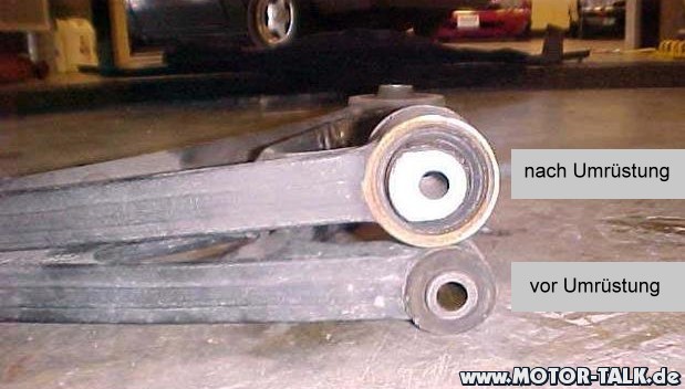

hab dank tt-eifels unermüdlichen einsatz wissen unters volk zu bringen dieses bild gefunden.
kann mir gut vorstellen, dass mit dem dünneren gummilager der wagen (noch) schöner einlenkt. einen alten lenker werde ich wohl nicht so einfach bekommen. ist es möglich stattdessen härtere lager (powerflex?...) mit vergleichbarem ergebniss zu verbauen?
die Amis haben da gebastelt um das gleiche Ergebnis zu erreichen, und die alten Buchsen in den neuen Lenker einzupressen.
Siehe hier

Kann kann dazu nur sagen, es gab TT Fahrer die bewusst nicht umgerüstet haben, es war ja keine Pflicht.
Und die kamen prima damit klar.
Heute sind z.B. die alten Dreieckslenker die damals getauscht unter Insidern gesuchte Teile.
