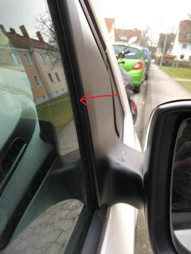

Also bei mir liegt die Ursache des Windgeräuschs definitiv am Spalt zwischen der Kunststoffverkleidung des Spiegeldreiecks und der Dichtung am Fensterrahmen.
In einem ersten Versuch habe ich den Spiegel demontiert und sowohl an der Fensterschachtleiste als auch an der Kunststoffverkleidung einen Schaumstoffstreifen aufgeklebt um den Spalt zu schließen. Leider war diese Lösung nur von kurzer Dauer und die Geräusche kamen schnell wieder.
Zum provisorischen austesten habe ich die Stelle erneut mit Gewebeband von außen abgeklebt und das Pfeifen war wieder weg.
Also habe ich den Spiegel erneut abgebaut und dabei festgestellt, dass der Schaumstoff völlig plattgedrückt war. Das Material war wohl einfach ungeeignet und hat sich durch die Feuchtigkeit und den Druck dauerhaft verformt und konnte so den Spalt scheinbar nicht mehr schließen.
Dieses mal habe ich doppelseitiges Schaumstoffklebeband verwendet und wieder jeweils auf den Fensterrahmen und die Kunststoffverkleidung geklebt. Somit sind der Rahmen und die Verkleidung miteinander verklebt und verschließen nicht bloß durch das Andrücken den Spalt.
Die Lösung macht bisher einen guten Eindruck und hält hoffentlich durch die Verklebung dauerhaft.

ich hatte das Problem auch und ich bin direkt zu VW. Das Problem ist dort bekannt. Es liegt oft an dem Falz, auf dem das Fensterdichtgummi außen sitzt.
Die Scheibe wird durch den Fahrtwind Richtung Innenraum gedrückt, dadurch entsteht zwichen Dichtgummi und Scheibe außen ein Spalt, durch den es mächtig pfeift.
Der Falz wurde auf Gewährleistung nachgearbeitet. Alles top.
Ihr könnt rausfinden ob es daran liegt, indem ihr während der Fahrt das Fenster im Bereich Außenspiegel mal nach außen drückt.
Vielleicht hilft es euch ja.

Meinst du dieses Dichtgummi?
VW Up! Fensterdichtgummi Außenspiegel
Hallo Chadori,
es ist das breite Dichtgummi senktrecht dazu, parallel zur Fahrbahn. Also das große Gummi unten an der Fensterbrüstung, in das sich die Scheibe beim Runterlassen versenkt. Dort wurde bei mir der Karossierie-Falz nachgearbeitet (außen, im Bereich Außenspiegel), Problem ist dadurch gelöst. Lt. VW-Techniker liegt es oftmals daran.
Und was genau soll da gemacht worden sein?
Die Scheibe wurde ausgebaut, das Dichtgummi runtergenommen und der Falz im vorderen Bereich etwas weiter nach innen in Richtung Scheibe gedrückt. Dann Dichtung und Scheibe wieder rein.
Ich hatte vorher, wenn ich an dem Bereich gegen die Scheibe gedrückt habe, einen kleinenSpalt erkennen können zwischen Dichtgummi und Scheibe. Das ist jetzt nicht mehr, da die Dichtung durch den bearbeiteten Falz näher an der Scheibe sitzt.
Und nix pfeift mehr. :-)
Wie gesagt, die Techniker im Autohaus haben das wohl nicht zum ersten Mal gemacht...

Wenn es wirklich diese Dichtlippe oft ist, mal genauer zeigen, um welche Kante genau es da geht (vorne beim Ansatz zum Spiegeldreieck?).
P.S.
Danke, Posts haben sich überschnitten. Klingt nachvollziehbar.
Ich lade mal ein Foto hoch... Es ist der Falz unter der Dichtlippe, der nach innen gedrückt wurde. Somit sitzt die Lippe wieder dichter am Fenster. In dem orangenen Kreis könnt ihr sehen, wo sich der Spalt auftut.
Der Spalt zieht sich dann - je nach Falz - an der Scheibe nach hinten entlang.

Ich bin aktuell auch auf der Suche nach einem pfeifenden Windgeräusch auf der Fahrerseite bei meinem Up! und habe die von mir markierte Dichtung im Verdacht.
Für meine Vermutung spricht, dass es scheinbar bei den Facelift-Außenspiegeln zwei unterschiedlich gedichtete Varianten gibt. Die neuere Version hat eine zusätzliche Dichtlippe in dem Bereich. Ich habe noch die alte Version ohne die Dichtlippe. Die Vor-Facelift-Außenspiegel sehen innen nochmal etwas anders aus, sind in dem Bereich sonst aber augenscheinlich gleich gedichtet wie die erste Version der Facelift-Außenspiegel.

ob es an der auf meinem Bild gezeigten Dichtlippe liegt kannst Du feststellen, indem Du das Fenster während der Fahrt mal im unteren vorderen Bereich nach außen drückst wenn es wieder pfeift. Es also mehr an die untere äußere Dichtung drückst. Müsste m.E. auch gehen, indem Du den Spalt in dem Bereich außen mal mit Klebeband abklebst und Probe fährst.
