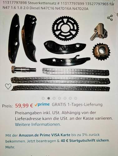

Kann das wirklich stimmen oder ist das Schrott?
Ich wollte die Teile nämlich selbst kaufen um noch ein wenig zu sparen.. Vergleiche gerade, auch wenn ich noch nicht weiß was alles neu gemacht werden muss, die Steuerkette ja auf jedenfall. Warte noch auf den Anruf von Abschleppdienst..
Img-20210316
Das ist China-Schrott.
Gut und günstig wäre FEBI zu empfehlen.
Ok habe ich mir schon gedacht.
FEBI ok, aber da fehlt doch eine Kette bei dem Set oder, sind doch 3?

Ja, die Ölpumpenkette ist da extra.
