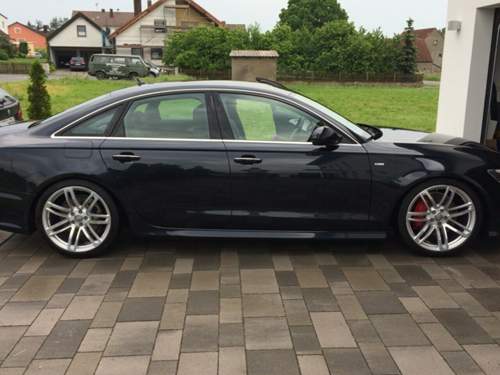

...nicht geputzt aber fertig eingebaut. War in drei Stunden gut machbar. Tieferlegung ist nun auf Max. Hatte beim Einbau 40/40 war aber noch zu viel Luft. Sofern er sich nicht noch setzt bleibt er so 😉

Werde mir die woche wahrscheinlich auch die kw Gewindefedern bestellen und reinmachen. Danke für das foto
