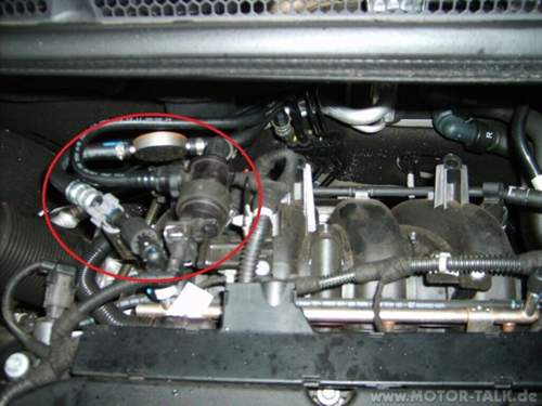

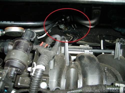

Also ich habe das Problem mit dem Geräusch auch unabhängig davon ob die Lüftung ein oder ausgeschaltet ist.
Bei mir tritt das Problem immer im Temperaturbereich zwischen 70-90° + im Leerlauf auf. (Wenn der Motor Kalt oder Heiß ist ist das geräusch verschwunden.
Ich war schon beim FOH und der hatte die vermutung das dies an der Benzinrücklaufpumpe bzw. Druckablaufpumpe (bin mir nicht ganz sicher wie die Fachbegriffe waren) liegen soll.
Das von dort aus vibrationen in den innenraum gelangen.
Habe mal bilder von dem besagten Teil und den Leitungen gemacht.
Was haltet ihr davon.
Gruß Chris

Hi Chris!
Also ich behaupte jetzt einfach mal, dass du dann ein anders Geräusch meinst, denn das Geräusch was ich habe, kommt definitiv vom Lüfter! Wenn ich die Lüftung aus mache, dann hörst du auch, wie das Geräusch "langsam" aufhört, quasi so als wenn ein quietschender Ventilator noch einen kurzen Moment nachläuft! Erst wenn die Lüftung wieder eingeschaltet wird, dann geht´s weiter mit dem Geräusch! 🙁
Was dein Geräusch angeht, da kann ich dir dann leider nichts zu sagen, sorry! Vielleicht findet sich aber hier noch jemand der ähnliche Probleme hat!? Viel Erfolg bei der Lösung deines Problems!
