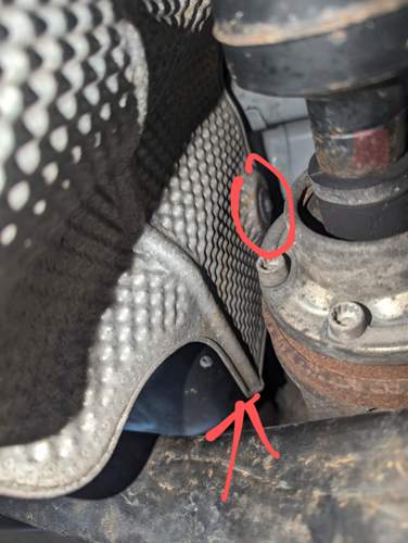

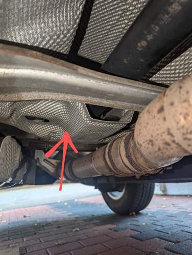

Blechern hat es bei mir nur 1x geklungen. Nimm mal die Unterbodenverkleidung ab und kontrolliere alle Verschraubungen der Hitzeschutzbleche. Diese sind aus Aluminium und sind mit normalen Stahlschrauben nebst Scheiben verschraubt. An diesen Stellen kommt es zu Kontaktkorrosion. Kreisrunder Lochfraß genau in Größe der U- Scheibe.
Optisch sehen die Bleche fest aus, haben aber mächtig Spiel und rappeln dann. Durch größere Edelstahlkarossereriescheiben und Edelstahlschrauben ersetzen, und der Spuk hat ein Ende...
@Ofenbauer schrieb am 26. März 2024 um 08:03:47 Uhr:
Danke für den Ideeansatz. Ich habe das mal die Tage jetzt mal gemacht, da war mir aufgefallen das zum einem das Blech unter der Kardanwelle (beim Mittellager) etwas nach innen gedrückt war richtung Mittelager bzw sehr nah da dran saß, etwas zurück gebogen. Dann war noch ein Blech aufgefallen direkt am Tank, bei der hinteren Schraube im Bereich vom Heckdiff saß es auch zu nah am Tank und rappelte sehr leicht bei Berührung gegen Tank, also auch weg gebogen... beim gegen klopfen berührte es den Tank nicht mehr und kein Geräusch mehr. Von den Halterungen her und allgemeine der Rest der Bleche sitzt alles fest, nichts lose. Das Blech am Tank klang auch wiklich 1:1 wie das Geräusch was ich innen höre!
Das Geräusch ist aber leider immernoch da, es ist jetzt nur im 3. Gang verschwunden bei Berg Hoch Beschleunigung! sehr komisch.
Dieses eklige blechernde klappern/klapperndes Bierdosen-Geräusch ist trotzdem jeden Morgen unmittelbar nach Kaltstart und ausrollen im 2. Gang da. Wie bereits in meinem vorherigem Post geschrieben, Berg runter verschwindet es, bei Einlenken und ausrollen wird es noch ein Tick präsenter.
(Wie gesagt nur direkt nach Kaltstart, ist das Auto warm ist es weg und nur noch wie unter Punkt 3) in meinem Anfangspost zu hören.
Kann doch nicht sein, dass es vom Motor so stark in Vibration gebracht wird das es trotzdem noch klappert.
Es hat jetzt fast gut 3 cm Abstand zum Tank...
Da ist ja nichts in den Bereich was vibriert außer die Abgasanlage... da ist aber auch genug Abstand.
Verstehe halt nicht das keiner sowas hat wie ich und warum nur mein Q davon betroffen ist.
Was mir nur Einfällt, ich habe bei meinem die Abgasanlage vom 3.0 TDI verbaut zwecks besserer Optik.
In dem Bereich sitzt bei der original Abgasanlage der Mittelschalldämpfer (wenns überhaupt einer ist). Bei der 3.0er Anlage sitzt an der Stelle ein Y Stück an dem sich das Abgasrohr in zwei aufteilt. Vielleicht hat das ja auch einen Einfluss?! Wobei ich meine das Geräusch auch schon gehabt zu haben vor dem Umbau, b bin mir aber nicht sicher.
Vorallem wie kann Lenkbewegung und Fahrzeuglage einfluss auf Rappeln eines Bleches haben...kann mir das nur so erklären, dass Berg runter das Motor-Getriebepaket nach vorne kippt in den Lagern und sich die Vibrationen anders übertragen.
Das muss irgenwas sein, das durch die Motor vibration in Schwingung gebracht wird.Da wie gesagt immer identisch bzw synchron zur Motordrehzahl.

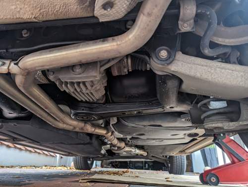

Ich habe mal Bilder angehangen von der Stelle mit dem Blech am Tank und vom Unterboden allgemein
Blech
Unterboden
Unterboden
Bleche rund um den Motor auch kontrolliert. Kontrollier mal die Hydromotorlager darauf ob sie ausgelaufen sind. Die werden elektrisch angesteuert. Wenn die durch sind übertragen sich eine Menge Vibrationen vom Motor auf das Auto. Vibriert dein Innenspiegel im Standgas bzw bei Gasstößen im Stand?

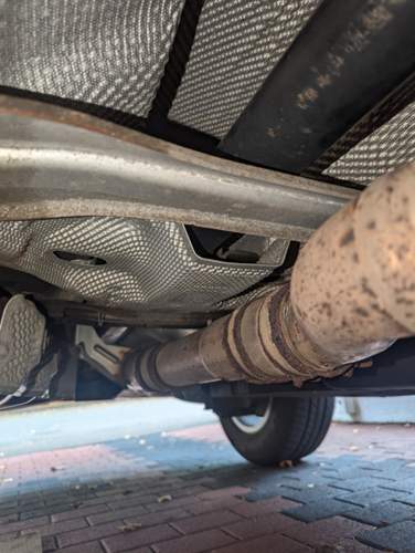

Habe neue Erkenntnisse, die letzten Tage, wo es sehr warm war (+20 Grad und mehr), war das Geräusch öfter bzw präsenter da. Es muss was metallisches sein, dass auf Hitze reagiert.
Ich habe ja mitlerweile das Hitzeblech, dass direkt unter dem Kardanwellenmittellager sitzt stark im Verdacht.
Das war ja auch für die Geräusche im 3. Gang berg hoch verantwortlich.
Nur wie bekomme ich es still?
Ich habe es schon komplett gelöst und etwas hin und her bewegt, dann wieder festgeschraubt (in Vermutung, dass es vielleicht verspannt eingebaut war)
Habe es auch wieder bisschen "bearbeitet" bzw gebogen... hilft alles nichts.
Verstehe halt nicht, wieso es nur bei mir ist.
Hatte auch die Idee zum testen mal ohne zu fahren, das geht aber nicht. Man bekommt es ohne weiteres nicht einfach ausgebaut. Man kann es zwar lösen aber nicht rausziehen, dazu müsste man viele andere Sachen abbauen. Unter anderem andere Hitzebleche, die dann womöglich auch anfangen würden zu klappern und somit weitere Fehlerquellen darstellen.
Blech
