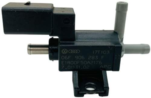

@Vinsh schrieb am 17. April 2024 um 17:43:53 Uhr:
Ich wollte mich hier mal mit meinem Geräusch melden. Aufnahme war im Stand mit abtippen des Gaspedal. Es kommt auch einfach so. Video versuche ich noch hochzuladen und hänge es dann an
so ein ähnliches Geräusch hat mein Passat B7 auch und ich kann es nicht zuordnen.
Konnten Sie herausfinden woher das Geräusch kommt?
Siehe https://www.motor-talk.de/.../...chsel-oder-im-stand-t7899864.html?...
Nach einem Hinweis von Forenmitglied „Vinsh“ bin ich weitergekommen mit meinem Problem.
„Vinsh“ hat das Geräusch lokalisiert, es ist das Druckregelventil N75 und auch bei meinem TSI scheint es das gleiche Problem zu sein.
Bei mir tritt das Geräusch noch nicht so oft auf, deshalb werde ich es weiter beobachten aber das N75 erst tauschen wenn es schlimmer wird.
Vielen Dank an „Vinsh“
https://www.motor-talk.de/.../...c-2-0tsi-motor-cczb-t7997055.html?...
Druckregelventil
Bin froh helfen zu können. War froh wenn es bei mir weg war.

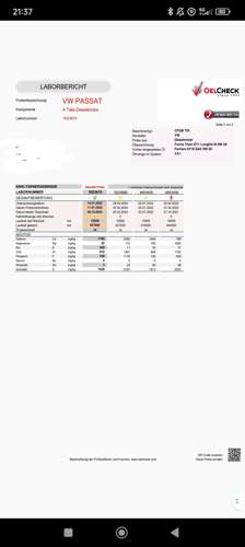

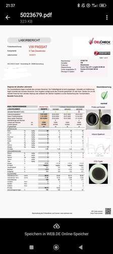

Passt mit dem Mannol mit der VW Freigabe auf, es ist das gleiche wie das Fanfaro 6719, kommt aus dem gleichen sct Werk.
Ich hatte eine Ölprobe vom Fanfaro 6719 zur Analyse bei oelcheck eingesendet - das Öl war ein ganz anderes. Es war zwar ein 5w30 aber ein A3 öl, statt c3.
Als ich Fanfaro kontaktieren habe, kam keine Reaktion - alles wurde alle totgeschwiegen.
Inzwischen benutze ich nur Fuchs Öle, damit habe ich analytisch auch die besten Verschleißwerte.
Na du machst mir ja Hoffnung. Welcher öltest gibt Auskunft über Freigabe?
Man kann es hier einsenden.

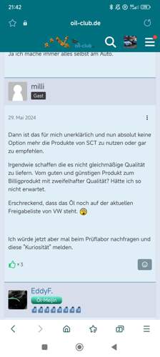

Hier betrifft es meinen B7, jedoch im meinem B8 war das Fanfaro auch immer wieder drin.
Die Leute aus dem oilclub Forum geben gerne Auskunft.
Siehe Screenshot's
Analyse (Fuchs)
Analyse fuchs

Ist ja erschreckend. Welches Fuchs Öl nimmst du?
@Andreheinrich schrieb am 31. Mai 2025 um 21:54:38 Uhr:
Momentan immer Fuchs TITAN GT1 LONGLIFE III SAE 0W-30, immer in 20l Kanistern - Nehm ich für den Passat B7 & B8
