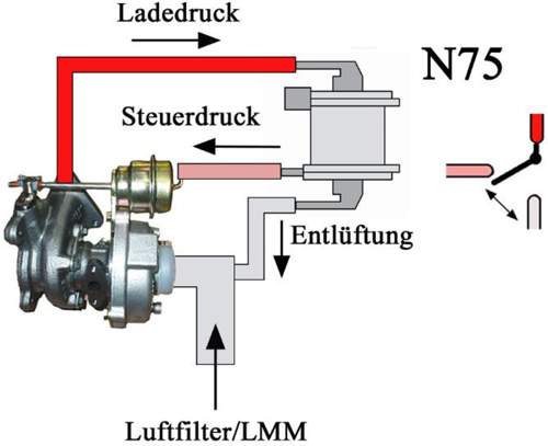

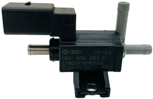

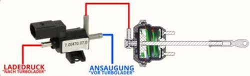

„Vinsh“ hat das Geräusch lokalisiert, es ist das Druckregelventil N75 und auch bei meinem TSI scheint es das gleiche Problem zu sein.
Bei mir tritt das Geräusch noch nicht so oft auf, deshalb werde ich es weiter beobachten, aber das N75 erst austauschen wenn es schlimmer wird.
Ich hatte befürchtet, dass die Steuerkette die Geräusche verursacht. „GLI“ hat mich da etwas beruhigt und mir wichtige Tipps gegeben. Das Druckregelventil N75 befindet sich in der Nähe der Steuerkette, deshalb machte ich mir große Sorgen.
Folgendes Druckregelventil ist bei meinem TSI verbaut: 06F906283F 7.01131.02 Pierburg
https://www.carparts-onlineshop.com/de/...-02-pierburg-7-01131-02.html
In folgendem Video wird die Funktionsweise von „Pro Boost“ gut erklärt.
https://www.youtube.com/watch?v=-r4M9qiibOg
https://www.t4-wiki.de/wiki/Ventil_N75_(Ladedruckbegrenzung)

Druckregelventil
Ladedruckregelung
Ladedruckregelung 2
Ich bin verrückt geworden auch mein Händler kannte das Geräusch nicht. Doch wenn man direkt die Hand aufgelegt hatte auf das Ventil konnte man es deutlich merken.
Ventil getauscht und seitdem schnurrt das Auto wieder.
